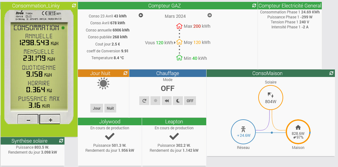

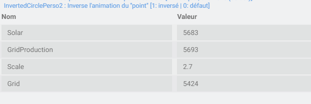

Logiquement la valeur solaire 804w c’est OK.
Mais comme au compteur j’ai -299w, je devrais avoir 299w vers le réseau et 505w de consommation à la maison :confused:
Merci, j’ai résolu le problème, j’avais pas le bon unité et j’avais pris la consommation au lieu de la puissance du compteur … ^^

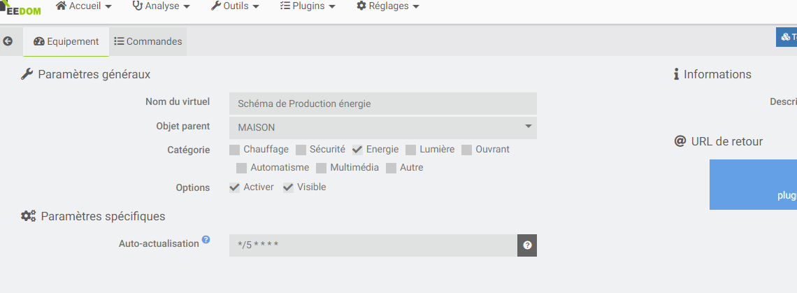

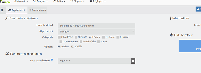

Salut à tous, j’ai un problème de refresh avec le widget, régulièrement l’encart « réseaux » ne s’actualise plus alors que les 2 autres « solaire » et « Maison » s’actualisent bien :
Pour résoudre je dois aller dans les paramétrage du widget et « enregistrer » (sans aucune modification). Ca vous est déjà arrivé ?
je mets quelques screens du paramétrage :
PS : j’ai essayé aussi d’auto actualiser (5 minutes par exemple) mais ca ne change rien
Voila ce que ca donne quand ca fonctionne :

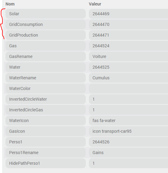

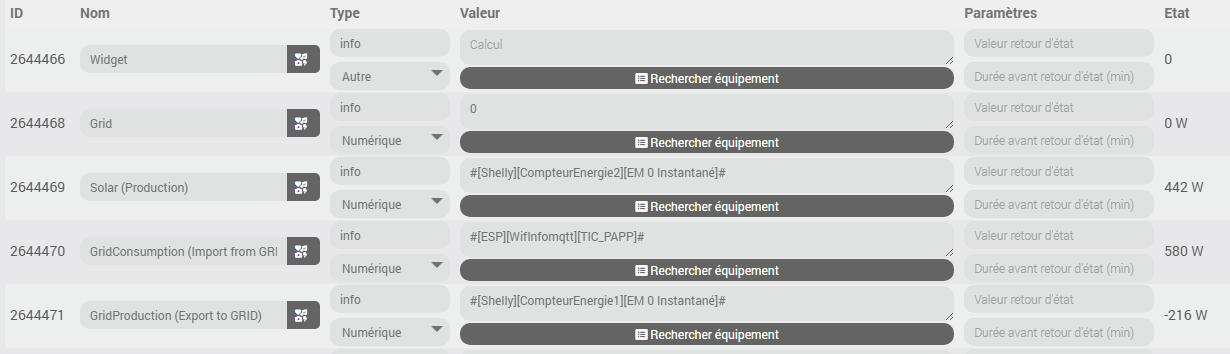

J’ai :
  • 1 shelly EM qui me donne la Prod Solaire
  • 1 Shelly EM qui me donne la valeur d’Export To Grid (qui est négatif quand je pompe From Enedis)
  • 1 Tasmota teleinfo sur le Linky (qui est à 0 lorsque Export To Grid est positif)
Ensuite dans le Widget, j’ai mis cela :
Est ce que je suis sur la bonne piste, ou complétement à côté à votre avis ?
car je trouve, que des fois les chiffres sont bons, et des fois (comme plus haut) farfelus.
Certaines fois j’ai
  • solar : 1.2kwh
  • gridimport : 1.7kwh
  • Maison : 4.6 kwh
    => j’ai l’impression qu’à ce moment il fait - -[GridExport] qui doit être à -1.7kwh

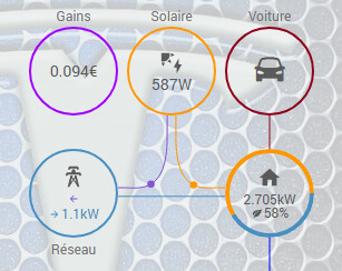

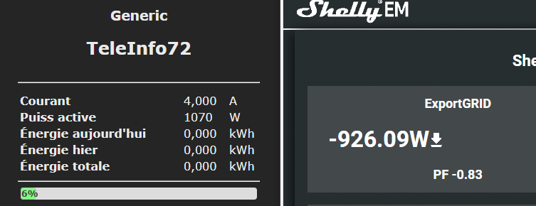

D’autre part, en dehors de ça, mais si qq1 à déjà vu cette expérience :
Mon Téléinfo est différent de la valeur du Shelly Export to Grid, alors qu’il y a 10 cm de câble entre le Linky, et le capteur du Shelly …
Est ce que la valeur Linky est gonflée, ou la prise sur le Shelly est fausse … :thinking: ?
C’est louche …

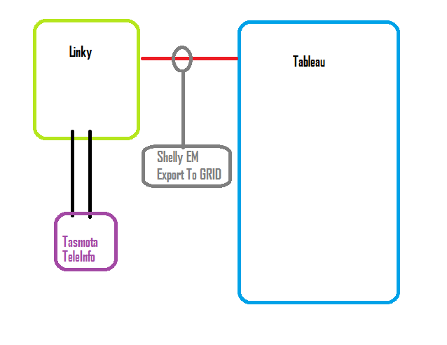

Je suis branché comme ça :
et je mets un Shelly, car quand y’a de l’export, le Tasmota est à zéro.
Dès fois, j’ai :
Je pensais que les valeures seraient identiques … :thinking:
Par conséquent, il me compte un export du delta …

et où ce situe le Shelly EM qui donne la Prod Solaire dans ce synoptique ?
Merci pour ta question.
Voici le schéma plus complet.
Quand j’écris distant, c’est juste que ce n’est pas collé à la maison comme la plupart des garage. Il y a une liaison en direct sur l’entrée tableau (bornier).

Le Shelly EM (Export To Grid) peut remonter l’import & l’export ?
C’est à dire ?
Eventuellement, oui une mesure négative (ExportToGrid) & une mesure positive (ImportToGrid)
Cependant, comme je le disais l’ImportToGrid & le Tasmota pour le PAPP ne donne pas la même valeur. C’est étrange. :thinking:
des fois entre 50 et 150w d’écart…

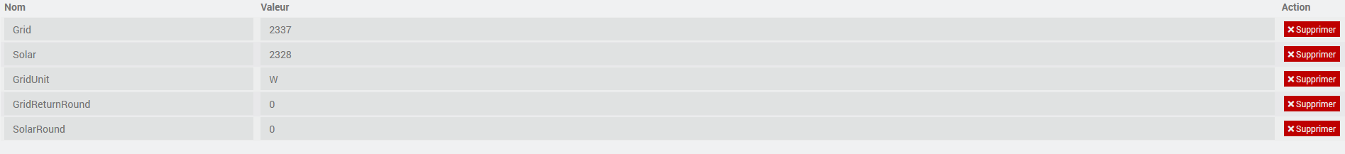

C’est bien là que je voulais en venir :wink: et même pas besoin de ces 2 paramètres, utilise simplement le paramètre Grid, et si les valeurs te paraissent inversées ajoute le paramètre GridInverted = 1
Pas aussi étrange que ça, la cause peut-être :
  • Les 2 modules n’ont pas la même fréquence de rafraichissement.
  • 1 des modules est mal calibré ou défectueux.
Pas de bol ! Ca fonctionne…
:sweat_smile:
Je me suis finalement compliqué la vie, en voulant calculer l’import et l’export … :exploding_head:

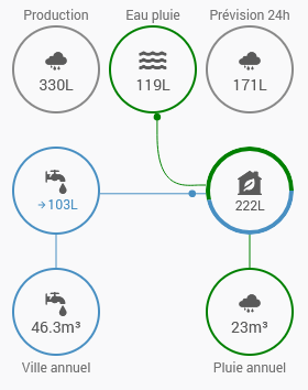

Des trucs sexy comme ça c’est ce qui manque un peu dans jeedom par rapport à HA. Et le catalogue de widget de la v3 me manque!

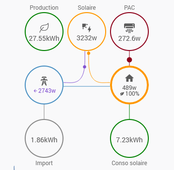

Voici mon implémentation pour partager : j’ai changé le gaz par la clim, l’eau par conso solaire, perso1 production et perso2 import
Idée : je me dis que celui qui a aussi une voiture électrique voudrait peut-être avoir un paramètre pour perso1 et perso2 pouvoir être à droite avec une liaison avec maison plutôt que à gauche avec le réseau ?
EDIT : j’ai fait un pull request sur ton github @Phpvarious pour avoir un paramètre SolarRename pour faire un truc joli pour l’eau sans devoir rentré dans le code, ça donne déjà SUPER bien :slight_smile:
