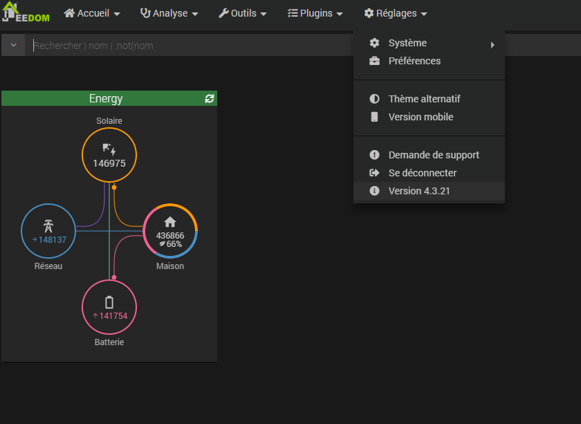

Je suis en Jeedom 4.3.21, l’affichage en Desktop fonctionne (ne regarde pas les valeurs, c’est un Jeedom de test …):

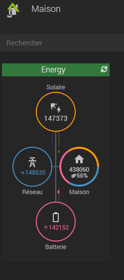

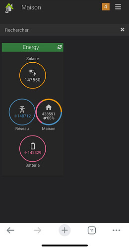

Voici ce que ca donne en version Mobile sur telephone:
Mon iphone avec Chrome
Le tel Android de madame avec Chrome:

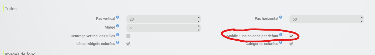

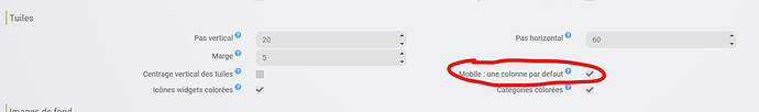

Tu peux tester dans la configuration de jeedom > onglet Interface > Tuiles
Oui, ca fonctionne comme cela !
Mais je souhaite 2 colonnes … tu penses pouvoir arranger ca?
