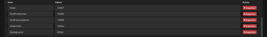

en kWh ? ca devrait être des Kw du coups.
Revenons a tes valeurs…
la fonction du widget est de calculer la partie « Maison » en fonction de tes divers compteurs.
Il ne faut pas utiliser Grid avec GridProduction et GridConsommation, du moins si tu renseigne Grid, les autres ne seront pas pris en compte.
  • Tu as 2 systèmes solaires, tu ne pourra pas les différencier dans le widget. Il faut donc que tu additionne ces 2 valeurs pour mettre cette info dans Solar.
  • Ensuite tu as un compteur dédié a l’injection, donc on est d’accord qu’il ne peut que injecter. donc tu peut utiliser cette info dans GridProdution.
  • Ensuite tu as ton compteur de consommation, donc si celui-ci ne fait jamais d’injection, tu le met dans GridConsommation.

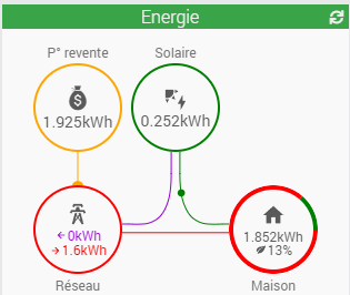

OK, merci, je comprends mieux :+1:
Du coup effectivement le widget tel quel n’est pas fait pour quelqu’un qui a une installation en auto-consommation + une seconde installation en revente totale.
Je ne peux pas les associer, sinon ma partie en revente totale serait fausse : le widget déduirait ce que je consomme de ce que je revend.
Du coup je vais rester comme dans ma situation 1 (option « Grid » sur le même ID que celui de consommation), c’est ce qui me permet d’avoir le plus d’infos justes sur le même widget. Tant pis si ça « mange » une des bulles de perso :confused:
Un grand merci pour ta patience dans les explications pour mon vieux neurone tout fatigué :grin:
A corriger par P° vente. Tu n’achètes pas cette électricité pour la revendre. Tu la produis pour la vendre…

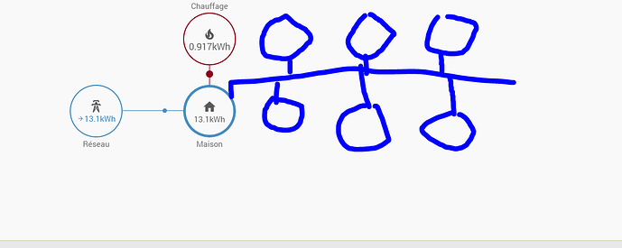

Est ce que c’est compliqué de rajouter des valeurs aprés maison dans le meme type que Gas et eau
pour faire derriere une sorte detail de la maison comme les PC, Eclairages, MAL, MAV, four…
Oui très compliqué.
Ok j’oublie l’idée alors :slight_smile:

re,
oui, mais mon but était de mettre les 4 du coté de la maison pour identifier la consommation par lignes grâce à des compteurs NRJ.
mais sur ton second widget cela est possible? Non?
cdt

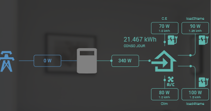

Sur le widget onduleur, tu peux mettre jusqu’à 4 :
Ca ferait un widget comme ca :
re,
cela va être très bien et je vais pouvoir rajouter la chargement de ma voiture en plus des trois compteurs d’énergie .

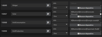

Bonjour, il y a peut-être quelque chose que je fais de mal, mais le widget ne me montre rien. Je vais vous donner une capture d’écran de la façon dont je l’ai configuré.
merci !
