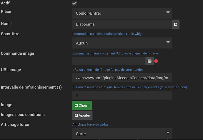

je rencontre un souci sur l’affichage de limage dans le widget image.
Celui ci n’affiche rien.
Et dans le répertoire le fichier existe bien.
1 sec d’intervalle de rafraichissement … ca fait quand meme peu !
je doute que l’img ait le temps d’etre téléchargée avant que « la suivante » ne le soit.
pourtant c’est surligné en jaune ici :slight_smile:
Même à 60 ou à vide cela n’affiche pas.
a vide cela fonctionne pas … à 1 seconde ça fait stromboscope et cela à pas trop de sens car le script est schedulé toutes les minutes … à 60 cela me parait pas mal … :slight_smile:
J’ai testé hier et tout était fonctionnel
Le problème c’est que je n’arrive pas à faire afficher une image.
vide ca veut surtout dire qu’il n’y a pas de rafraichissement
tu peux donner :
  • le chemin complet que tu as indiqué dans le champ
  • la version de jeedom que tu utilises
  • l’utilisateur attaché à l’équipement JC qui contient ce widget image => a t il un profil ‹ admin › ou ‹ utilisateur ›
le chemin complet :
/var/www/html/plugins/JeedomConnect/data/img/monDiaporama.jpg
la version de jeedom :
Version : 4.2.7
Source : default
Branche : alpha
Système : RPI 3 B
la version de JC Mobile : V1.1.0 (beta)
Profil admin pour l’utilisateur

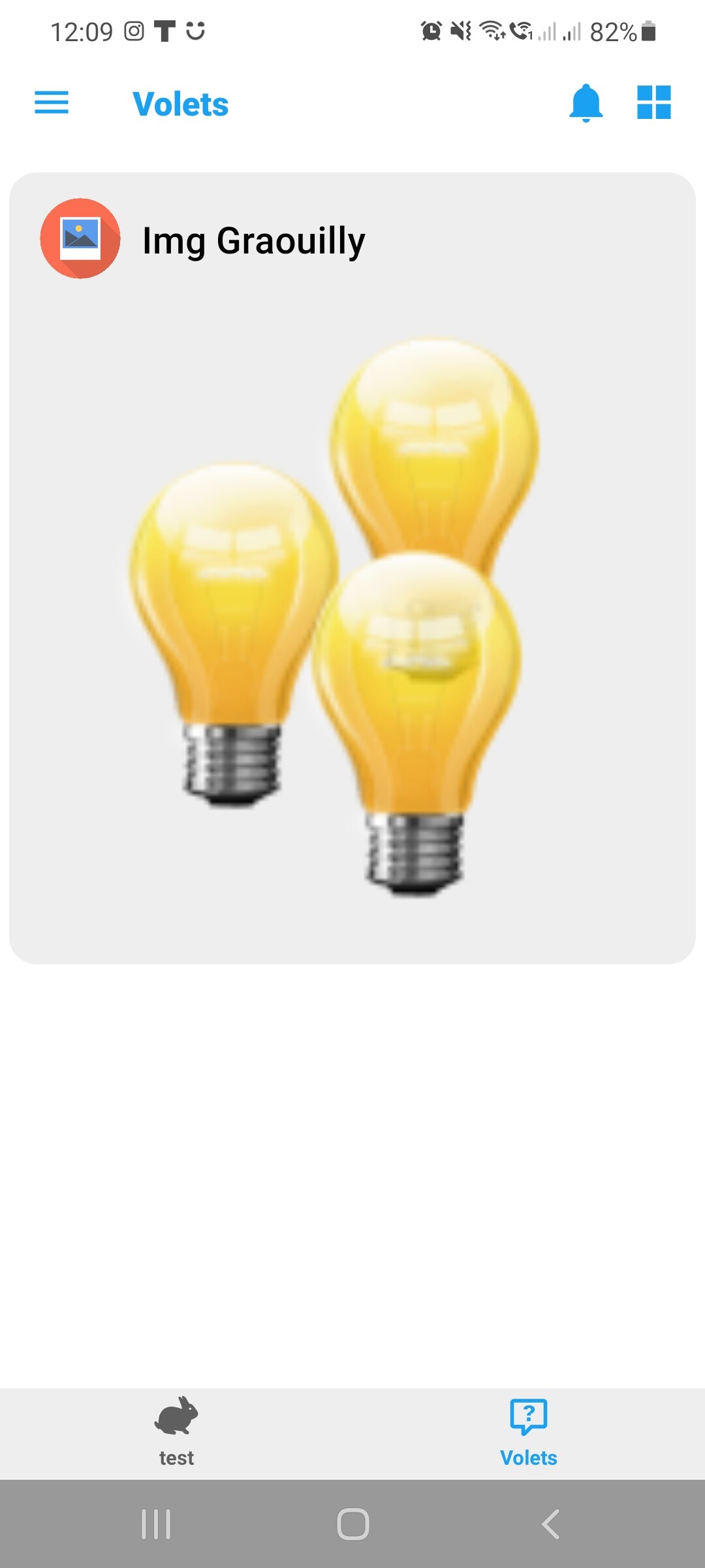

avec mon bout de code proposé au dessus, pas de soucis de mon côté :
Sur l app
et j’ai bien un refresh toutes les minutes, avec une nouvelle image qui apparait :slight_smile:
