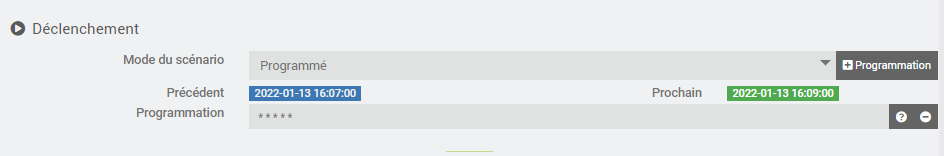

  • le tout lancé par un scénario toutes les minutes

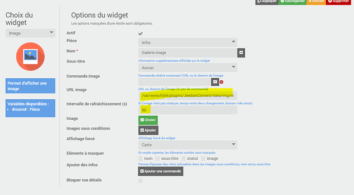

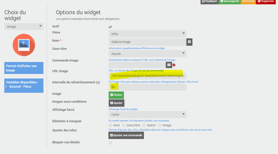

en //, sur ta tablette, tu utilises le widget image où tu lui indiques ce chemin /var/www/html/plugins/JeedomConnect/data/img/monDiaporama.jpg et un temps de rafraichissement de 60 sec (le meme tempo que le scenario)
et hop, l’illusion de la galerie est presque parfaite sur ta tablette :slight_smile:

Ne pas oublier de scheduler le script toutes les minutes

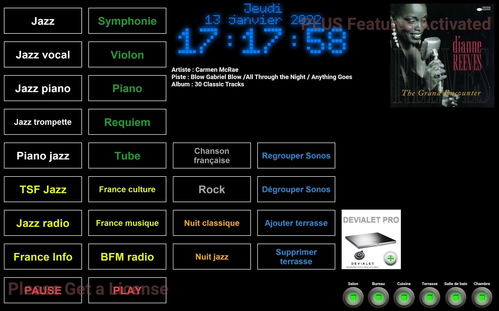

J’ai un design consacré à l’audio et j’ai fait ce que tu décris mais sans utiliser le NAS, j’ai mis des photos dans le répertoire correspondant à un widget image de mon design. Par contre, es tu sur que l’on peut rafraichir un widget image ?
Actuellement mon image n’est pas rafraichie au rythme de mon scénario, mais plus ou moins de façon aléatoire au rythme de l’ouverture de mon design !
Je suis preneur d’une solution qui serait meilleure que la mienne !
