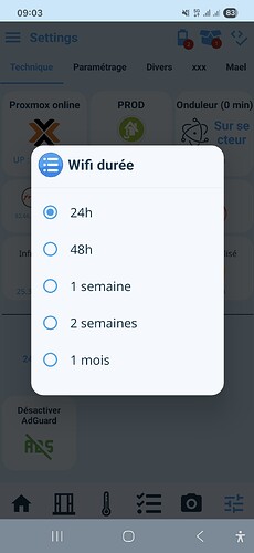

Salut Tomitomas
En lisant cet ancien post, je pensais que jeedomconnect gérait facilement les widget action liste. Pour moi les lists sont vides et donc pas ou peu utilisable sans configuration plus poussée. Est-ce le comportement attendu?

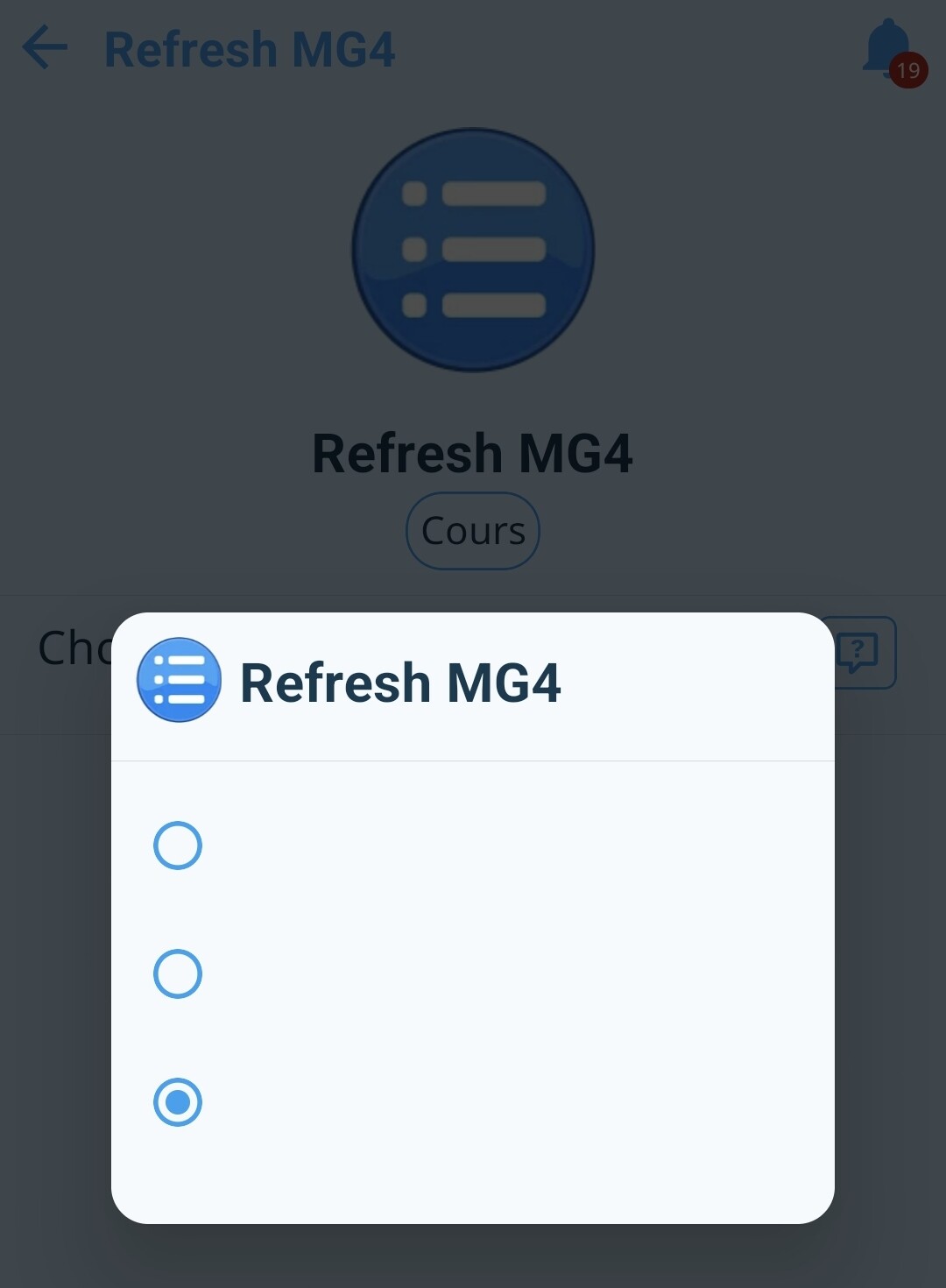

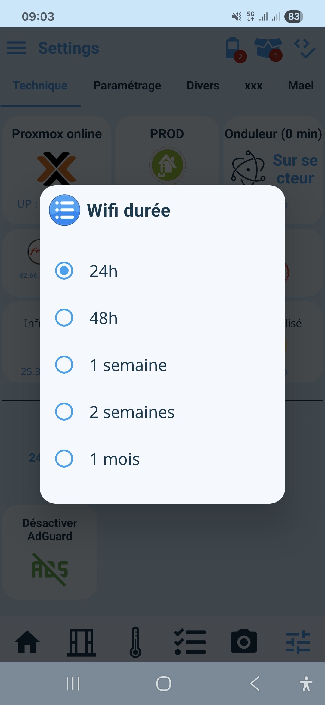

Je rajoute les infos manquantes ce soir. Voilà le rendu actuel:

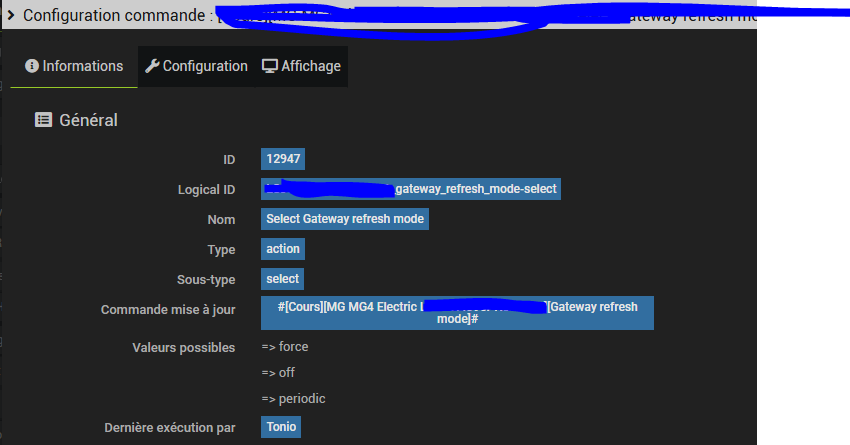

il faudrait voir la configuration avancée de la commande sur l’équipement mqttdisc, sur le 1er onglet

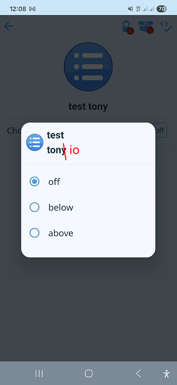

de mon côté sur une action d un equipement mqttdisc j’ai bien le resultat attendu
Hier en regardant cet onglet, j’avais bien trois possibilités de visible. Mais je mets une copie dès que possible.
Voilà:

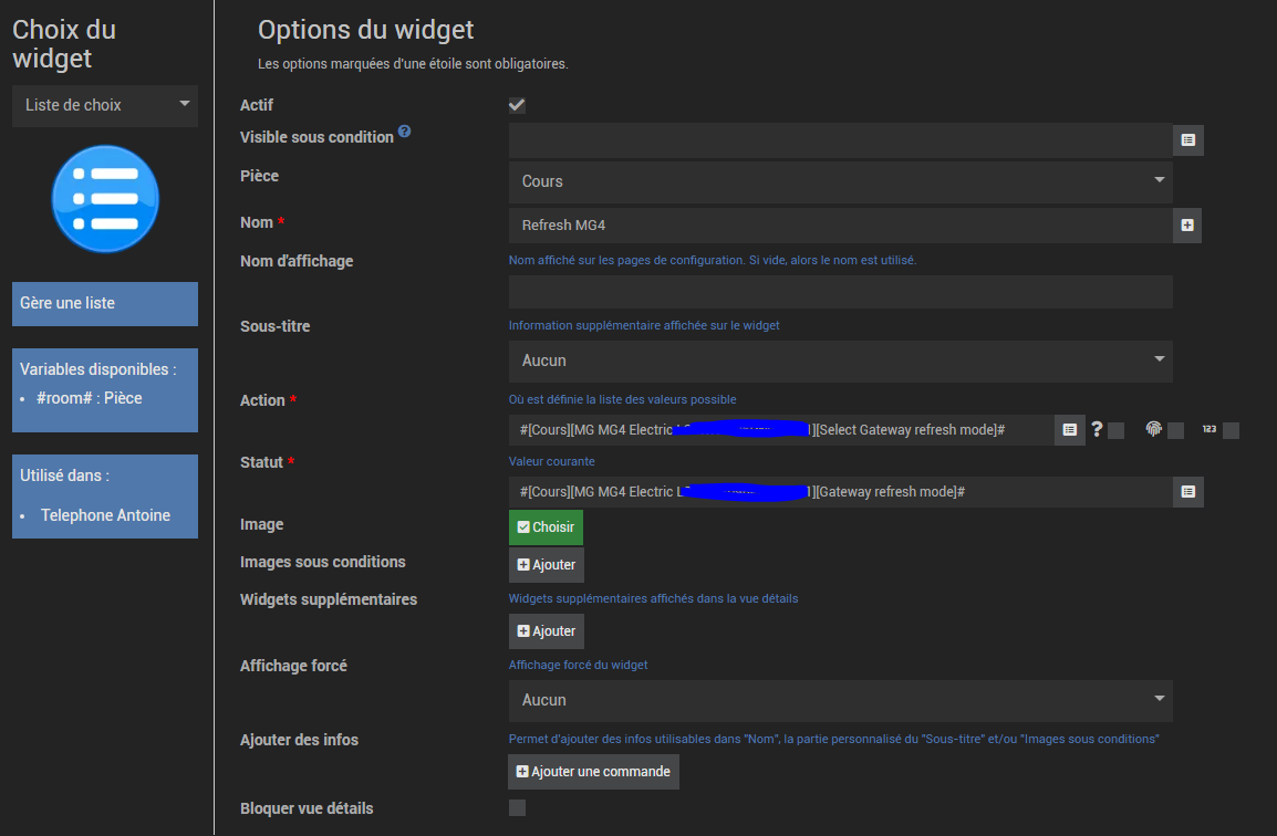

Le widget jeedomconnect:

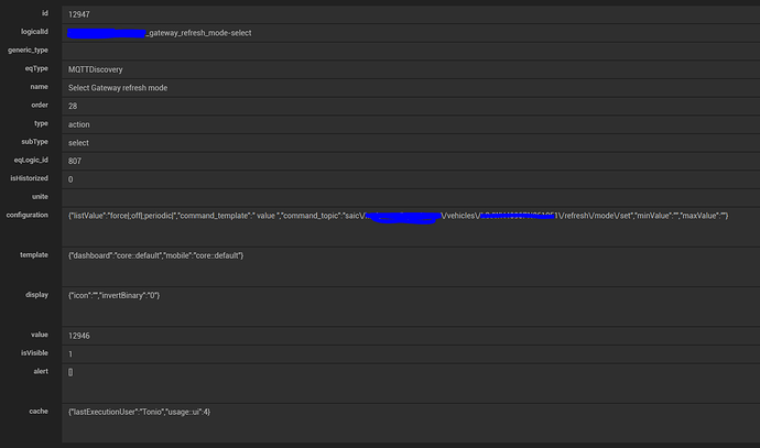

et pour info:

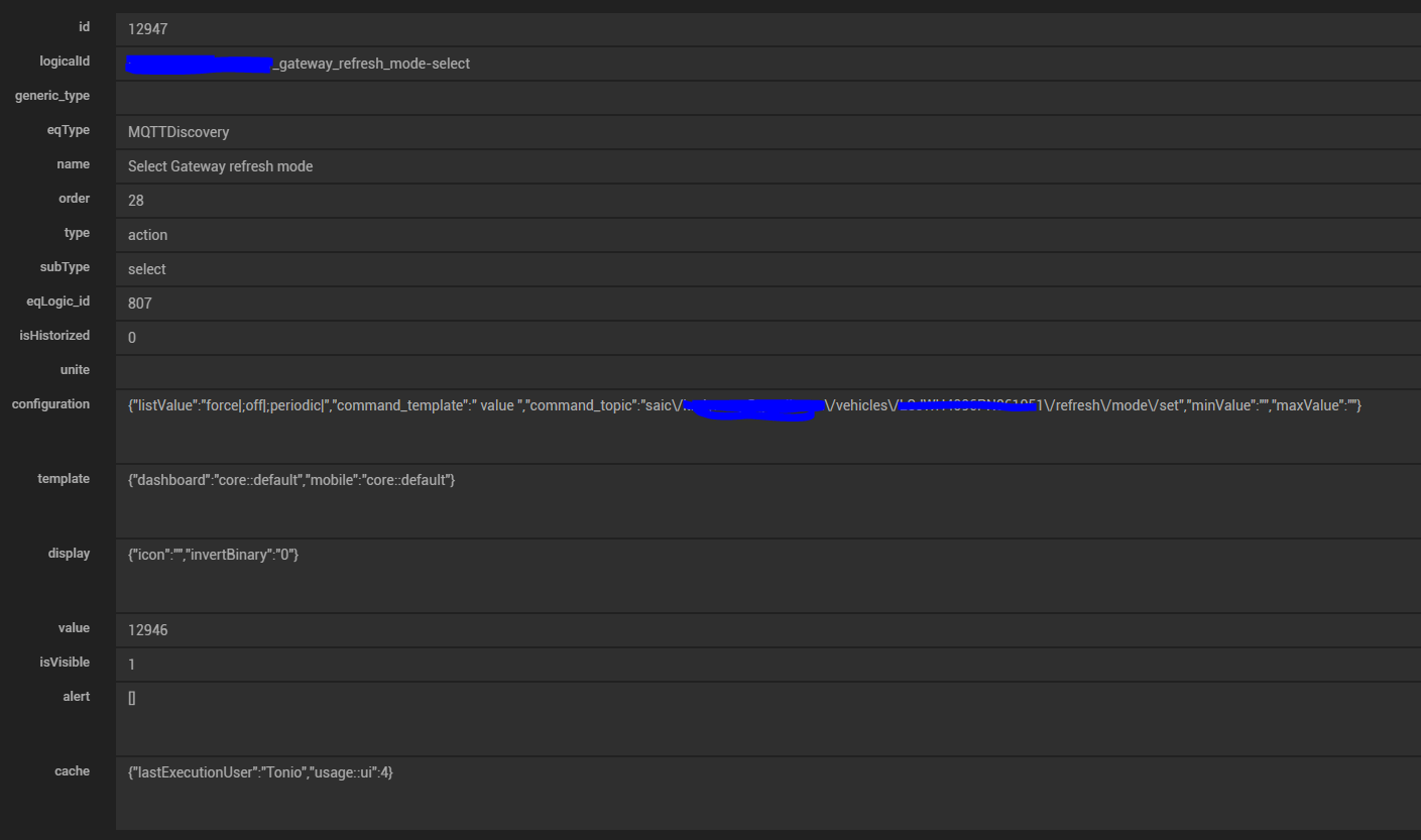

en haut a droite, bouton informations
donne moi le champs Configuration de la nouvelle fenetre stp (en texte)
Il me semble un peu light ce champ. On y retrouve pas les valeurs possibles en tout cas:

c’est normal de pas avoir la partie texte sur chacun des choix possible ?
problème de trad ou voulu ?
"listValue":"force|:off|;periodic|"
(si normal et souhaité de n’avoir que la clé, il me semblait (à tord?) que le pipe n’était dans ce cas pas à mettre !? bon … je ne retrouve pas où j’ai eu cette info … )
