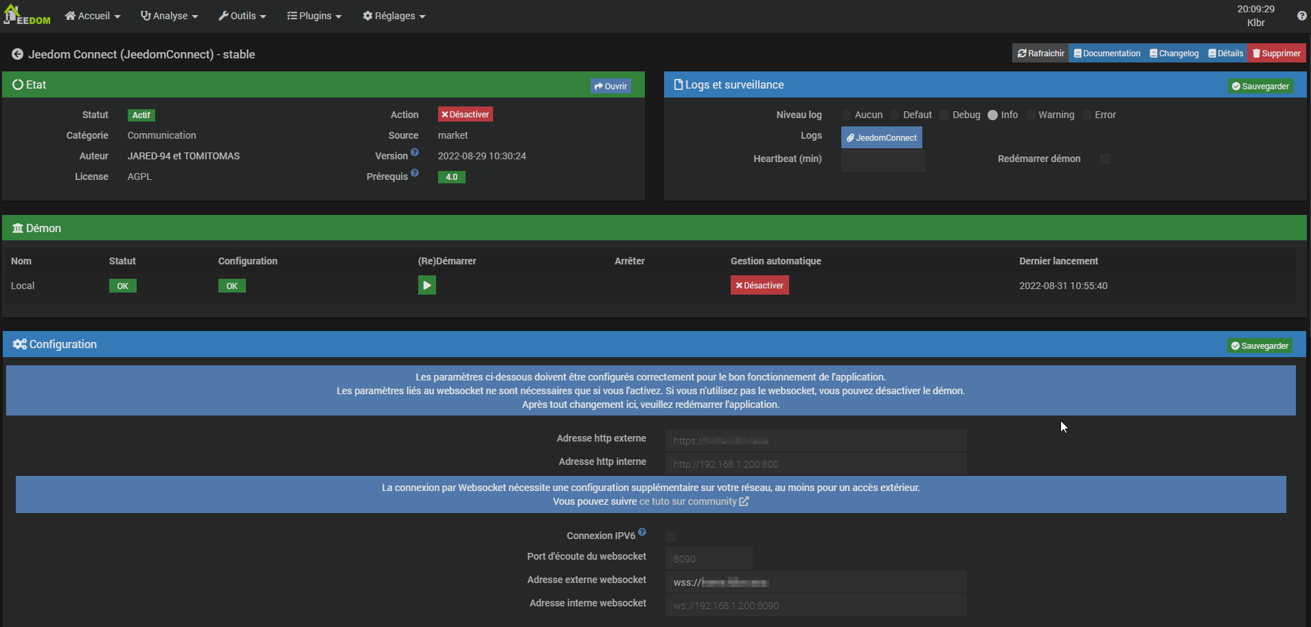

Je veux bien voir une copie ecran du haut de la page configuration en MP
Voici
Si je precise en MP c est justement pour eviter d avoir des images floutées inutilisables…
En l occurence, tu peux commencer par modifier l adresse externe websocket pour laisser ton adresse https dédiée au websocket, puisque comme tu l as précisé plus haut

Pour reprendre sereinement le sujet voici le constat :
Ma conf websocket est donc correct ; y a t’il une url spécifique testable manuellement en WS pour valider plus « profondément » ?

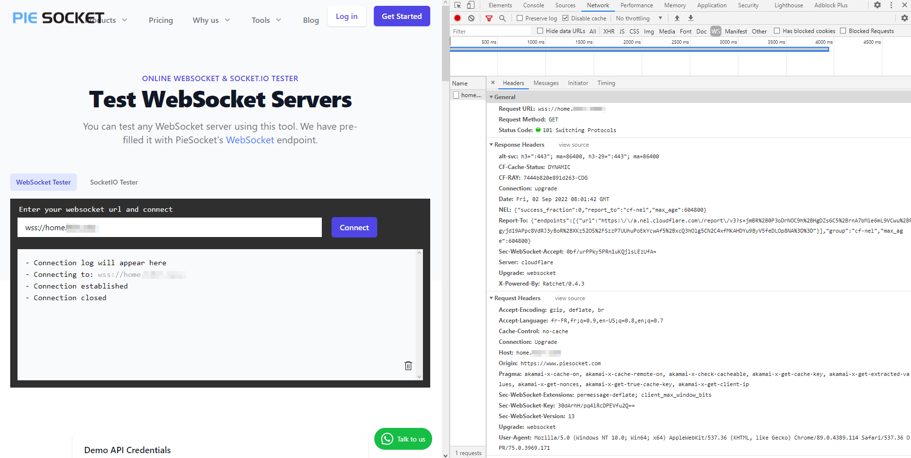

D’après ta conf Apache, on arrive via le port 443 et on repart vers le port 8090.
Dans les logs on ne voit aucun de ces 2 ports. Juste des connexions sur le port 800 ( ton jeedom http si j’ai tout suivi)
Ce qui laisse à penser qu’il y a un problème de routage quelque part. Les logs que tu montres, sont ce du test avec online websocket ou de quand c’est ko ?

Les logs Apache sont lors du test piesocket.com :slight_smile:
Pour le routage : si j’arrive via le protocole WSS je réécrit bien vers ws://127.0.0.1:8090 qui est le service en écoute sur la meme machine que mon apache via le daemon jeedomconnect

Et donc, d’après les logs, tu n’arrives pas en wss via le vhost *:443 … (sauf si j’ai raté la ligne montrant la connexion vers 127.0.0.1:8090).
Le problème est en amont
Si si le premier routage est géré en natif avec CF, cf https://support.cloudflare.com/hc/en-us/articles/200169466-Using-Cloudflare-with-WebSockets#12345683 ;
Ensuite coté apache à l’arrivée

Pour être complet voici ce que donne le test online :
Et comment expliques tu que l’on ne voit pas la connexion dans ton log Apache ?
