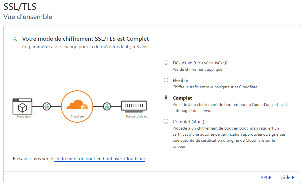

Alors voici la conf coté CloudFlare

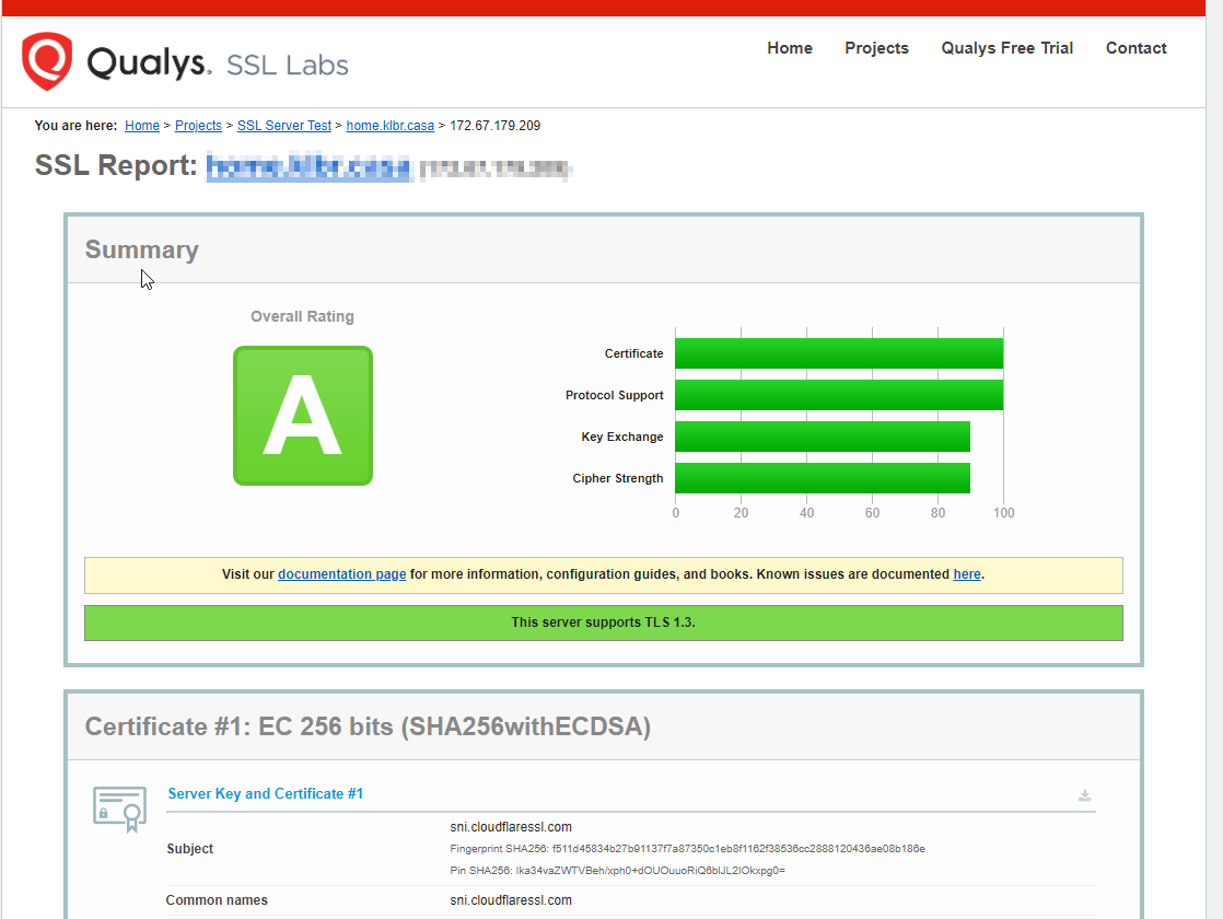

SSL Labs test :
No problemo :wink:

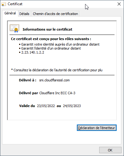

Sauf que là c’est ce qui est vu de l’extérieur. Par contre, ta conf Apache, ce n’est pas celle de Cloudfare mais celle de jeedom ou d’un autre reverse proxy ?
Si je comprends bien tes belles copies d’écran, tu as un certificat auto-signé côté jeedom ?
