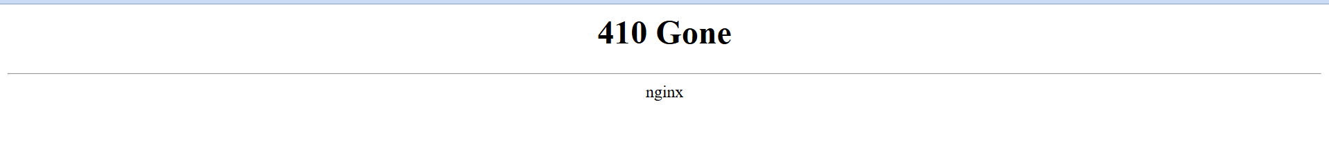

la commande https du log donne ceci a partir d’un browser :
le dernier post relatif a waze in time date de 2024, et j’ai essayé d’activer ipv6 mais cela ne change rien.
Waze in time n’est pas rapporté comme incompatible avec Debian 11
