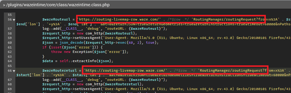

Merci, l’URL à juste changé, il n’y a pas d’autres changement à faire :
Il faut remplacer https://www.waze.com/row-RoutingManager/routingRequest par https://routing-livemap-row.waze.com/RoutingManager/routingRequest pour que ça marche.
5 « J'aime »
Stefjm
Novembre 26, 2025, 3:34
4
YES!
J’ai fait la modif directement dans le fichier et cela a l’air de marcher chez moi.
J’ai mis en commentaire le $row et adapté l’URL.
Les deux affectations à changer :
$wazeRouteurl = 'https://routing-livemap-row.waze.com/' . /*$row .*/ 'RoutingManager/routingRequest?from=x%3A' . $start['lon'] . '+y%3A' . $start['lat'] . '&to=x%3A' . $end['lon'] . '+y%3A' . $end['lat'] . '&at=0&returnJSON=true&returnGeometries=true&returnInstructions=true&timeout=60000&nPaths=3&options=AVOID_TRAILS%3At' . $subscription;
$wazeRoutereturl = 'https://routing-livemap-row.waze.com/' . /*$row .*/ 'RoutingManager/routingRequest?from=x%3A' . $end['lon'] . '+y%3A' . $end['lat'] . '&to=x%3A' . $start['lon'] . '+y%3A' . $start['lat'] . '&at=0&returnJSON=true&returnGeometries=true&returnInstructions=true&timeout=60000&nPaths=3&options=AVOID_TRAILS%3At' . $subscription;

Merci pour l’info les gars, c’est modifié et de nouveau fonctionnel
Merci, ça fonctionne parfaitement !

La version beta sera mise à jour et disponible sur le market demain

Testé sur NAS Synology, debian 11 Jeedom 4.5.

Merci à tous, j’ai appliqué la correction et ça fonctionne correctement
J’ai compris du coup pourquoi je n’avais plus depuis quelques jours le temps de trajet vers le boulot le matin sur mes awtrix
