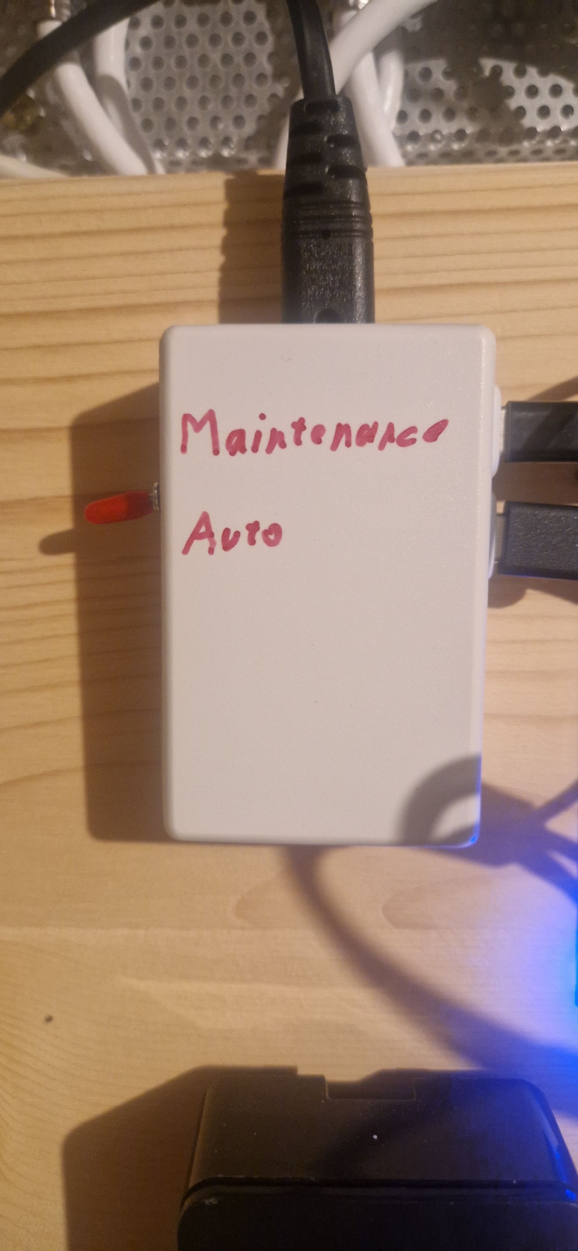

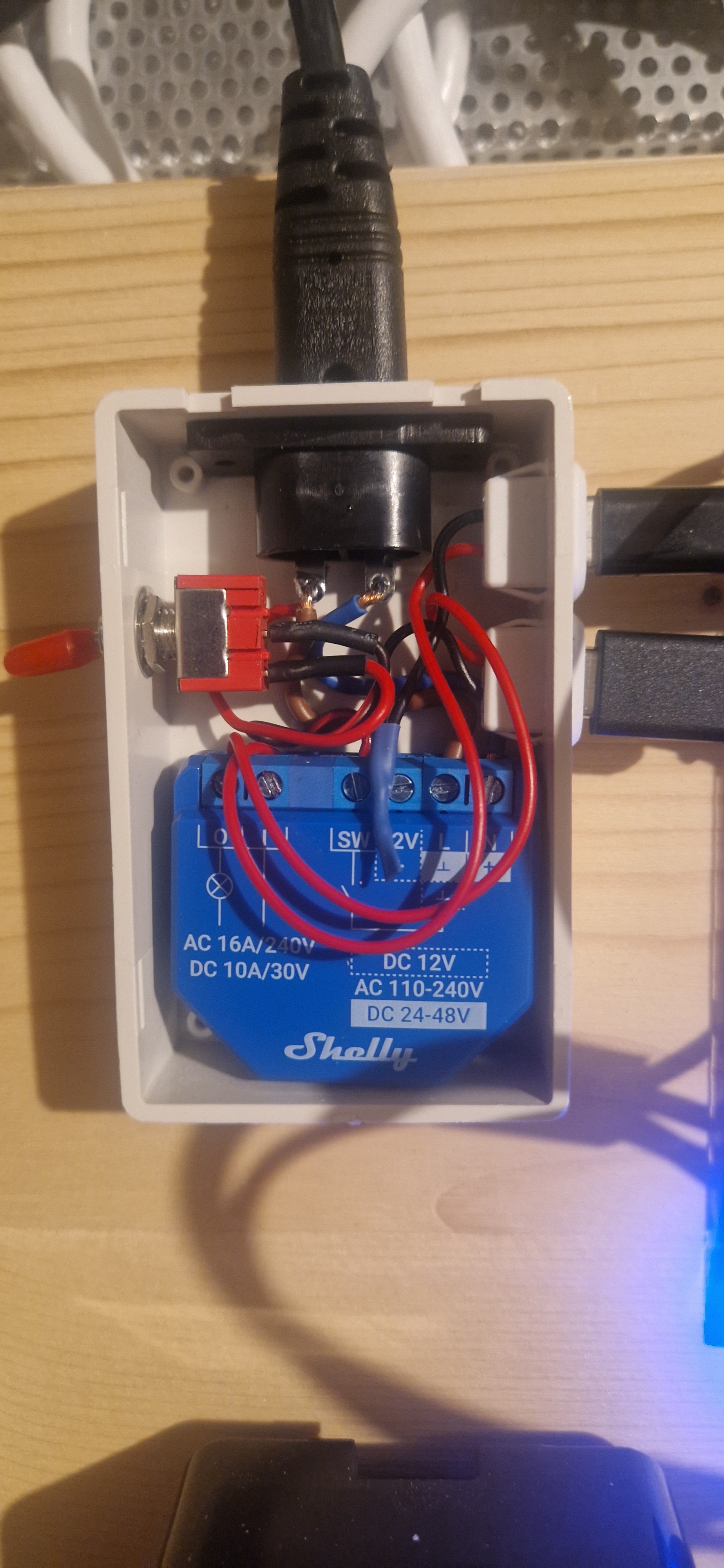

Je viens de me faire un watchdog avec un Shelly Plus 1 et un plugin que je n’ai pas encore publié.
Le principe:
  • Le shelly a un contact sec que j’utilise pour couper l’alimentation de mon raspberry (On pourrai aussi couper une alim 240V).
  • Le plugin charge un programme javascript dans le shelly avec quelques paramètres dont la valeur est définie via la config de l’équipement dans le plugin.
  • Le programme charger dans le Shely initialise et compteur a une valeur initiale (900 par exemple) puis décrémente ce compteur de 1 chaque seconde.
  • Si le compteur atteint la valeur 0, le contact est ouvert quelques seconde puis refermer.
  • Le plugin envoi régulièrement une commande au shelly pour réinitialiser le compteur à sa valeur initiale.
  • Un interrupteur est branché sur le port SW du Shelly. Lorsque cet interrupteur est fermé (position maintenance), le javascript ne décrémente plus le compteur et une infos est envoyée au plugin pour que l’on sache que le watchdog est désactivé.
S’il y a des intéressés, je peux publier le plugin mais je vais d’abord faire un test avec un Shelly 1 Gen4

Voici déjà un début de doc pour la préparation du Shelly
Au vu de la doc, j’ai une question pour ma part (je m’en doutais un peu vu les photos, mais le schémas de câblage me le confirme…) :
Comment se passe la négociation entre la box Jeedom et l’alimentation du coup, vu que les ports CC1 et CC2 ne sont visiblement pas câblés ?
En effet, sauf erreur de ma part, par défaut avec ce protocole USB-C, en cas d’absence de négociation l’alimentation n’est sensée délivrer qu’un maximum de 1A, ce qui est largement insuffisant pour n’importe quelle box Jeedom.
Bonne question,
Dans mon cas, le problème ne se pose pas car je suis alimenter via une alim 5V (réglée a un peu plus que 5V).
Je pense prochainement remplacer cette alim par une alim officielle Raspberry (oas pour des problèmes électrique mais pratique). A ma connaissance, cette alim officiel n’a pas de négociation de puissance. Il ne devrai pas y avoir de soucis.
Par contre, je ne sais pas ce qui se passera avec un chargeur USB standard. Au pire, il faudra couper le 220V qui alimente le chargeur.
A mon avis, il n’y aura pas de soucis avec un PI4 car il ne négocie pas sont alimentation.
C’est un peu différent avec le PI5 qui tente de voir si l’alim peu fournir 5A. Si l’alim répond « non » ou si la négociation n’est pas possible, le Pi5 limite la puissance qu’il peut fournie sur ses port USB et se limite à une conso de 3A
Perso, je n’ai pas de PI5 mais deux PI4. Je vais bientôt pouvoir faire un test avec l’alim Officielle
