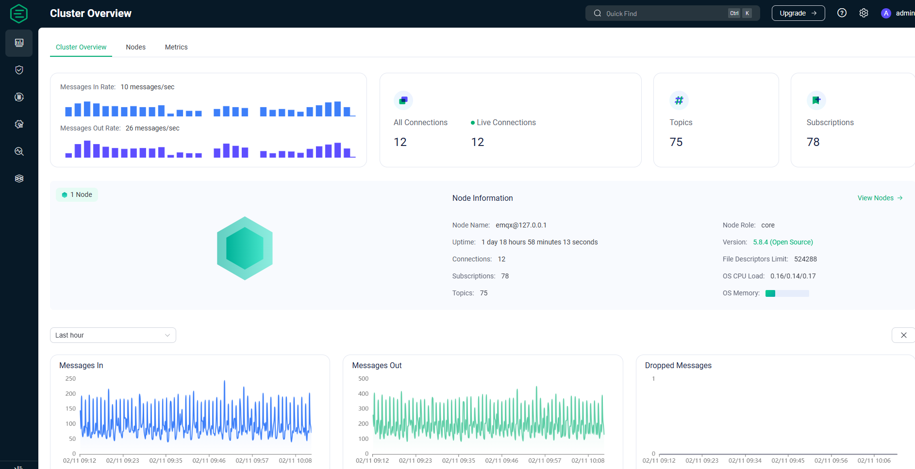

A noter que j’ai choisi eqmx plutot que mqtt … il dispose d’une interface graphique de gestion très intéressante
… C’est totalement compatible avec mosquitto. il suffit juste de basculer l’adresse dns de l’un à l’autre. meme un bridge entre un serveur mosquitto et un serveur emqx fonctionne (remplacement de jeelink)

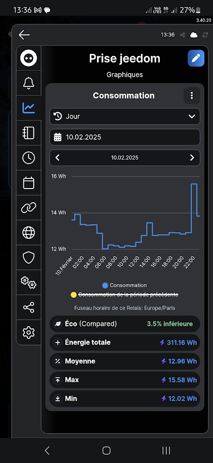

Mais qu’en est-il de la consommation électrique pour ce BMAX (la notice est assez discrète sur ce sujet, mais visiblement l’alim sort du 12v/3A, soit 36 W max) ?
C’est en effet l’un de mes critères de choix, car sachant qu’il doit être alimenté 7/24, ça peut être à prendre en compte.
Pour le RPi5 c’est dans les 10/15 W en moyenne en fonctionnement courant.
J’étais à 6-8wh pour 2 rpi et 1 nspnel pro. J’ai remplacé les 2 rpi par le mini-pc, et je suis passé à 12-14wh pour le mini-pc + nspnel pro.
Avant : 6,1Wh de moyenne sur la journée (146Wh sur 24h)
Après : 13Wh de moyenne, (312Wh sur 24h)
Différence : 170Wh, soit 0,03€/jour de surcout électrique par jour !
Norbert
Ok, merci pour ce retour détaillé.
Effectivement, on est à 11€/an, je pense que c’est supportable ! :wink:
Surtout qu’il remplace 2 rpi…
