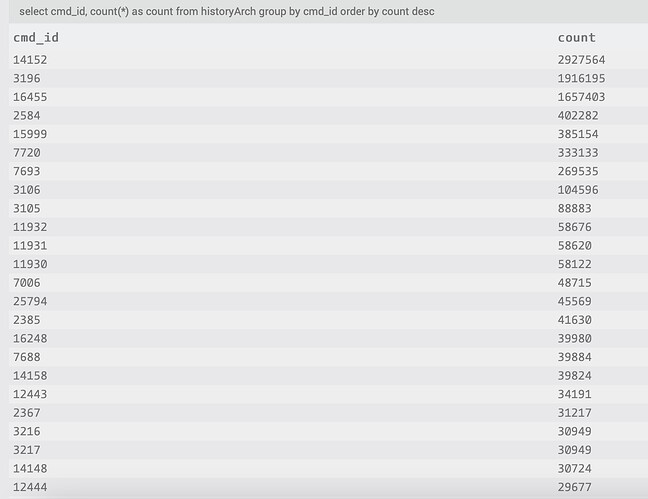

select cmd_id, count(*) as count from historyArch group by cmd_id order by count desc

select cmd_id, count(*) from historyArch

Que donne la commande que je t’ai transmise (et que j’ai modifié ensuite)?
La table historyarch me semble assez grosse …tu as bcp de commandes historisees ? Et si oui la purge se fait a quelle frequence?

Avec la requete de @ngrataloup on voit que 3 commandes sortent du lot > 1 500 000 enregistrements
tu peux passer cette commande pour savoir a quoi elle correspondent

Regarde leur partie historisation, réduit là et purge … ou purge directement dans la base historyArch et regarde comment se comporte ton OS apres
Tu peux déjà regarder la gestion de l’historique pour les 4 ou 5 premières commandes

J’ai identifié les 5 premiers id et ils étaient sans raison valable à Purge Jamais, j’ai passé à 1 mois.
Par contre la taille n’a toujours pas baissé, il faut attendre cette nuit ou j’ai une action manuelle pour forcer la purge ?
