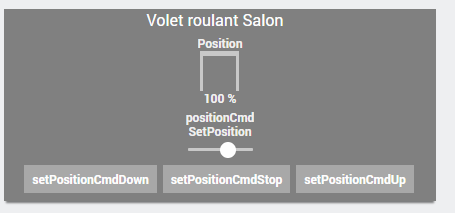

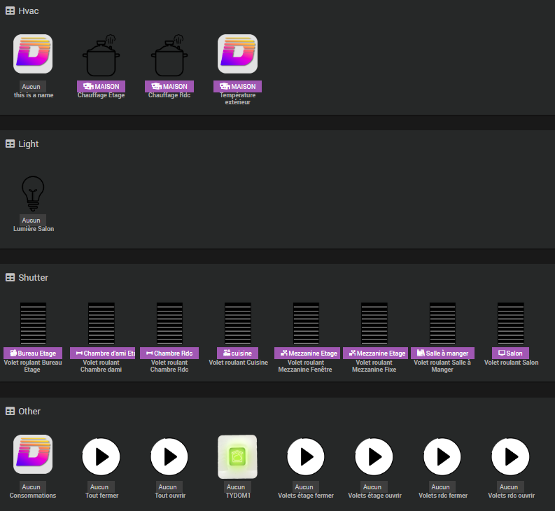

Si j’ai bien tous mes volets trouvés dans le plugin, en revanche je ne peux les controler et je ne vois pas non plus leur état.

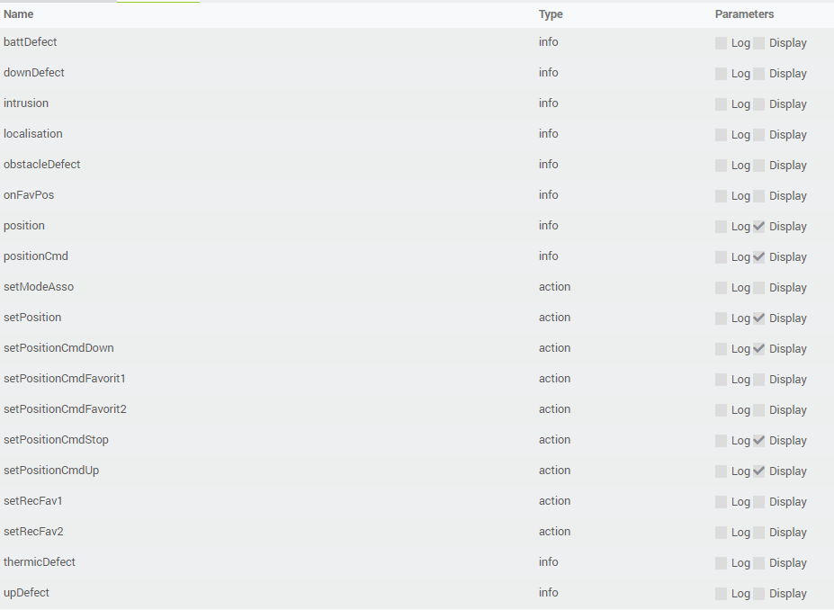

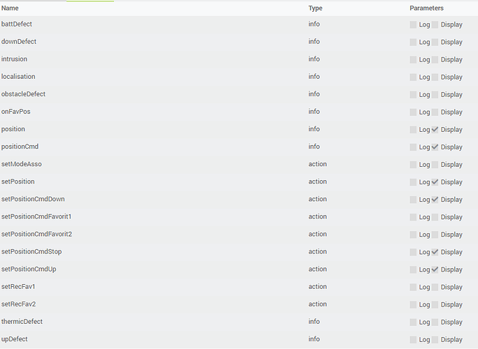

J’ai une multitude de commandes disponibles, j’ai désactivé celle qui me semblent ne pas avoir de sens, il me reste celles là :
la liste complète :
J’ai mes 8 volets avec le même comportement.

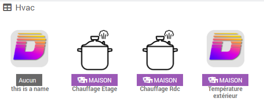

  • La témpérature extérieur ne s’actualise pas (aucun moyen de forcer un refresh)

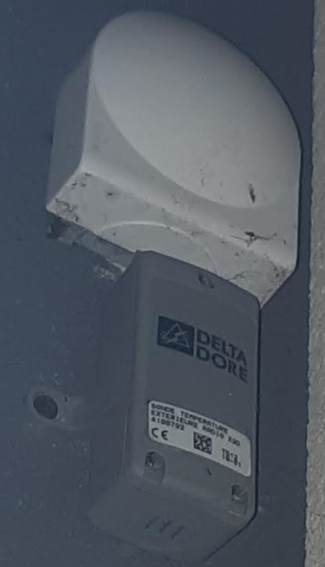

Quel model d’équipement te fournie ta température extérieure ?
Voici ce que j’ai à l’extérieur

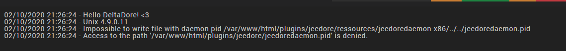

Bizarre, j’ai des erreurs que je n’avais pas, après désinstallation du plugin et réinstallation :
Merci pour ce log, tu m’as donné la reponse!
Le plugin n’a pas les droits d’ecrire sur ce folder, prquoi, je n’ai pas de reponse…
En fait j’ecris quelques fichiers pour que le plugin et le demon puisse se connaitre, pr le daemon le fichier de conf et pr le plugin le pid, pour savoir si le daemon est lancé.
Je mettais ces fichiers dans le folder /tmp, mais a chaque reboot l’os ou jeedom je ne sais pas, vide completement le folder… donc plus de conf pr que le daemon puisse se lancer. Donc j’ai deplacé ce chemin dans le dossier, du plugin.

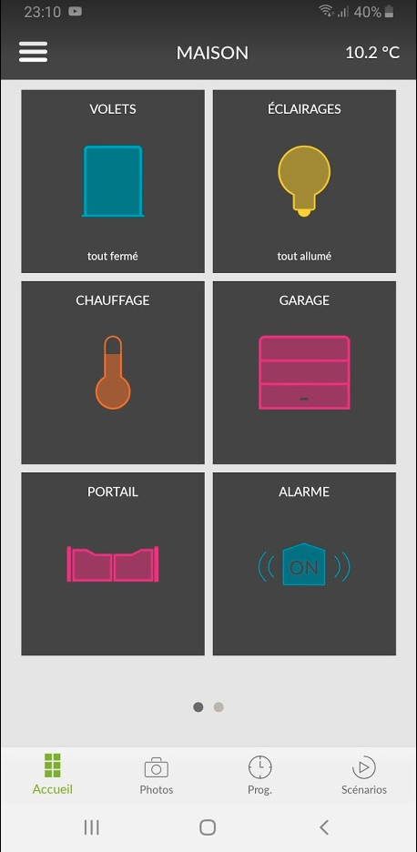

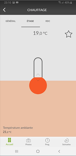

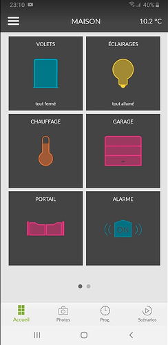

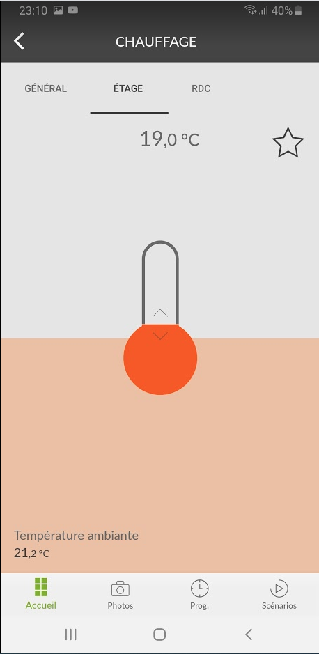

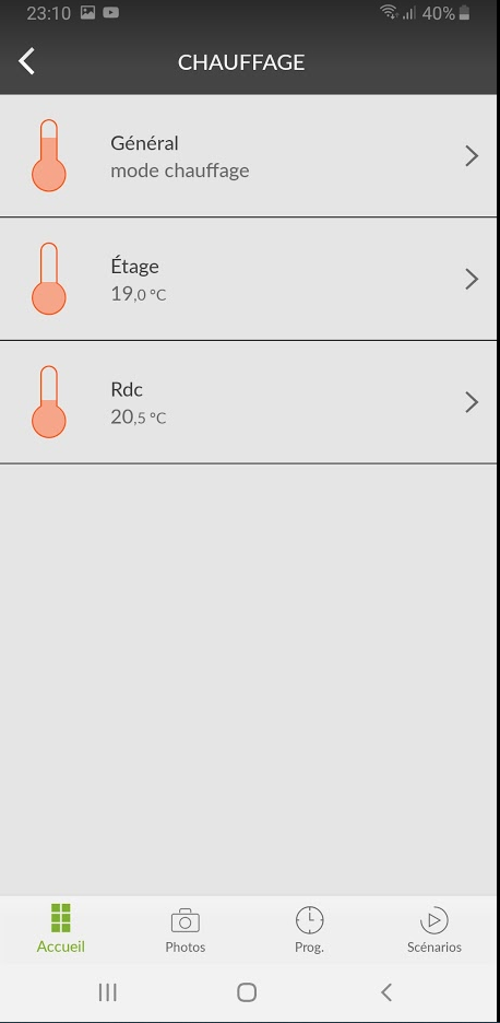

Est ce que tu vois la temperature dans ton app Tydom ?
Je ne maitrise pas le refresh, c’est la Tydom qui decide quand m’envoyer ces data. donc pas de refresh…
Pour le chauffage, tu devrais trouver un setlevel qui devrait faire le taff

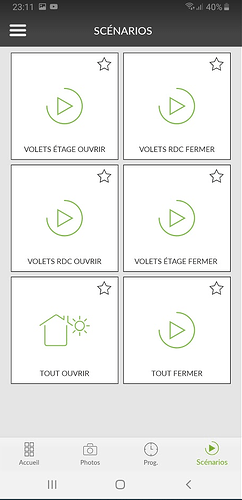

  • Quand jeedore refonctionnera je bucherais sur les volets, mais j’avais déjà essayé toutes les commandes sans jamais de réaction; seuls les scénarios que j’avais créé sur le TYDOM et que tu récupère via jeedore fonctionnent et activent les volets.

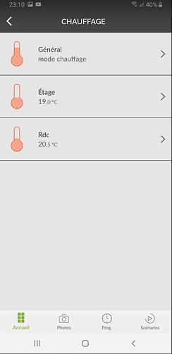

  • Oui, je vois bien la température dans mon apply mobile TYDOM autant que sur le TYDOM (temp exterieur / temp de mon étage / temp de mon rdc / les temp que je demande à ma PAC.
  • Le setlevel ne fonctionne pas non plus pour commander le chauffage, déjà essayé
PS : est ce que j’attends ton correctif pour « l’access denied » ou je désinstall et met la version stable ?
pr les bug Access Denied, plus sage de repasser en stable, sorry…

contre toute attente, j’ai tenté à tout hasard de redemarrer le deamon cet après midi et tout s’est mis à fonctionner !!!
Deamon ok, plus de message d’acces denied et mes volets fonctionnent !!!
