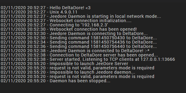

Je me suis mis sur les lumières, l’action du setlevelcmdon plante le deamon
Je peux redemarrer celui ci mais à nouveau si je tente d’allumer la lumière, ca saute.

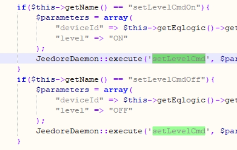

bon je pensais que c’etait ok, si tu es chaud tu peux modifier le fichier jeedoreCmd.class.php
mets
JeedoreDaemon::execute(‹ setLevelCmd ›, $parameters);
au lieu de
JeedoreDaemon::execute(‹ setLevelCmdOn ›, $parameters);
JeedoreDaemon::execute(‹ setLevelCmdOff ›, $parameters);

me suis pte melangé entre le daemon et le plugin, snon essaye avec :wink:
JeedoreDaemon::execute(‘setLevelCmdOn’, $parameters);
JeedoreDaemon::execute(‘setLevelCmdOff’, $parameters);

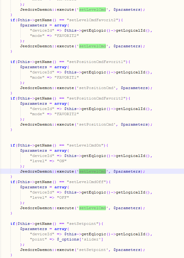

Meme chose, j’ai modifié les 5 endroits (redemarré le deamon) sans succes :
laisse, je vais pointer ca avec @Tonyb0t77

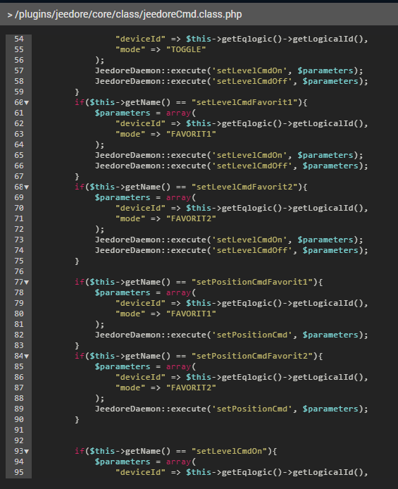

Salut @Tonyb0t77,
Je remplace cette valeur :
JeedoreDaemon::execute(‘setLevelCmd’, $parameters);
Par celles ci :
if($this->getName() == « setLevelOn »){
$parameters = array(
« deviceId » => $this->getEqlogic()->getLogicalId(),
« level » => « 100 »
JeedoreDaemon::execute(‹ setLevel ›, $parameters);
if($this->getName() == « setLevelOff »){
« level » => « 0 »
C’est bien ca ?
Par contre repart bien du fichier d origine sans tes modifications précédentes voici la partie à remplacer
C’est fait :
Ca ne plante plus le deamon mais ca marche pas mieux.
Ce ne serait pas « setLevelCmdOff » plutot que « setLevelOff » (et pour « On » aussi) ?
