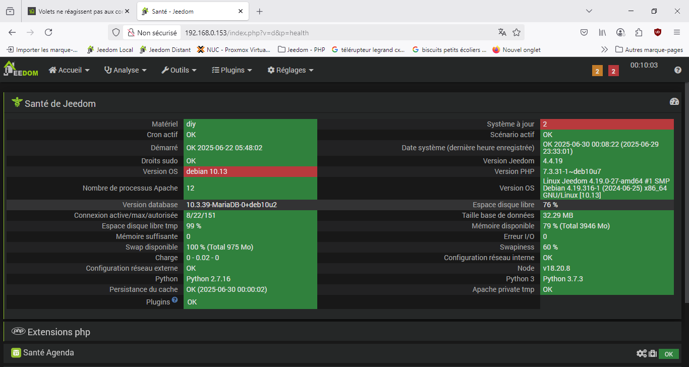

Poste la page santé stp.
  • Installer Debian 11 à la place de Debian 10 obsolète depuis 1 ans
  • Mettre à jour Jeedom
  • Migrer vers plugin-zwavejs car plugin-openzwave n’est plus supporté.

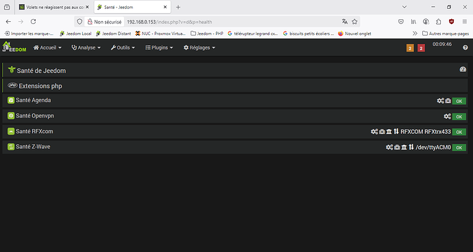

Est-ce qu’il faut les autres pages (Extensions php, Agenda, et les suivantes?)
Merci.
