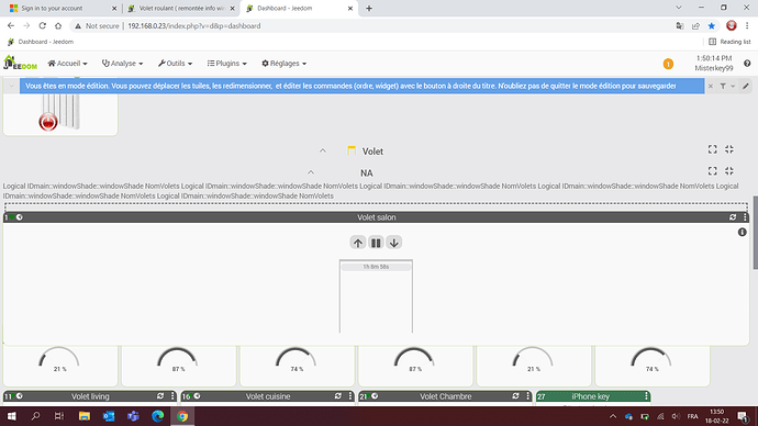

Le hic ,malgré que tout fonctionne au niveau des volets et du store c’est que j’ai une ligne qui s’affiche sur le dashboard
Lorsque je supprime les volets du plugin, ceci n’apparait plus.
Concernant le store, ton widget m’affiche bien que le store n’est pas complètement fermé car valeur de fermeture 32% soit ouvert partiellement. Ce qui est logique.
niveau ouverture
Concernant les volets, si ouvert partiellement, l’affichage du widget me montre un volet complètement ouvert.

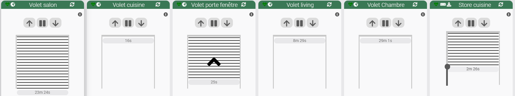

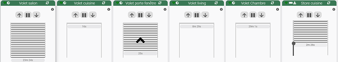

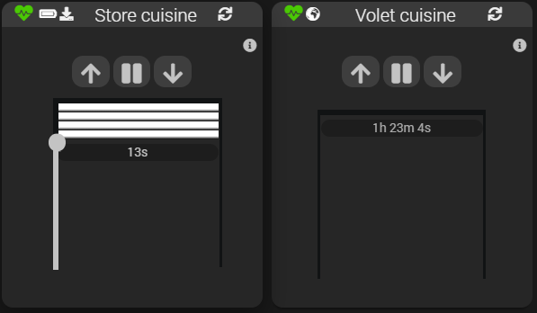

Bonjour Flobul,
Remontée des tests effectués.

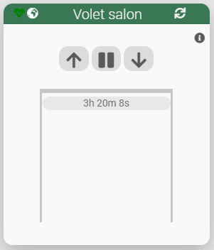

  • Au niveau des volets:

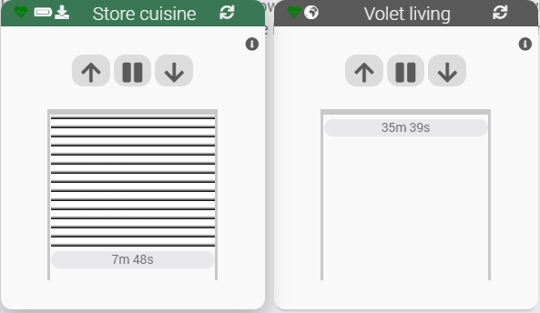

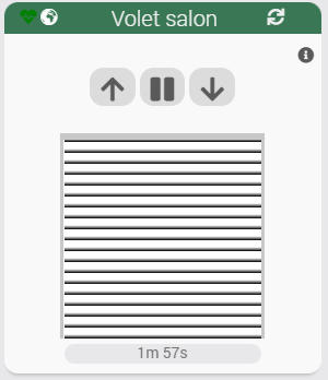

    L’ajout de ton widget « Blind V2 » est parfait
volet_ouvert
volet_fermé
  • Au niveau du store:
    Widget Blind2 V2
    Je pense qu’il est possible d’encore améliorer certaines fonctions.

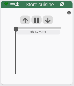

Store ouvert avec la flèche du haut → OK
store_ouvert
Store partiellement ouvert avec le bouton pause → OK
store patiellement ouvert

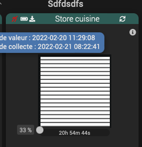

Store fermé avec la flèche du bas → OK seulement si le store est ouvert à 100%( L’image indique que le store n’est pas complètement fermé mais c’est normal car la valeur de fermeture max est définie à 32%
store_ouvert_32
Par contre, lorsque le store est complètement ouvert ( 100%) et que tu sélectionnes le curseur en lui indiquant 50% par exemple, il ferme le store à fond.
Par contre si le store est partiellement ouvert avec le bouton pause, que tu sélectionnes le curseur sur 70%, là ça fonctionne.

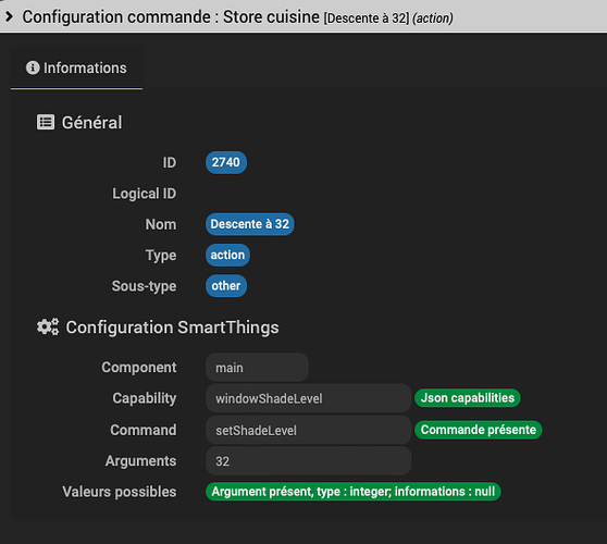

A l’occasion, j’aimerai que tu m’expliques ou mettre les valeurs MIN/MAX pour que lorsque je clique sur le bouton descente et ce peu importe ou se trouve l’état du store il descende à MAX 32%.
Voilà… petit retour des tests effectués.

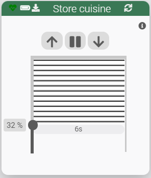

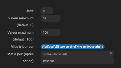

Va dans la modification de la commande « Changer le niveau dobscurité »
Capture d’écran 2022-02-21 à 08.23.18 (bouton orange).
Dans la partie de droite, mets en minimum 32 au lieu de 0 :
Capture d’écran 2022-02-21 à 08.24.20
Quand ton volet est fermé, il devrait se retrouver comme ceci :
Capture d’écran 2022-02-21 à 08.24.51
Etrange. Tu as bien modifié le curseur et pas cliqué sur le store ?
Parfait! la sélection du curseur max vers le bas est bien à 32%

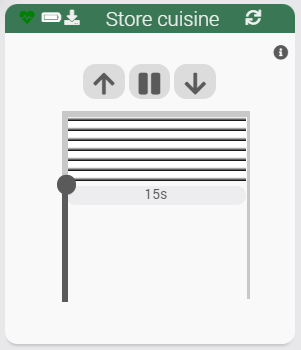

J’ai effectué d’autres tests avec une vidéo pour y voir plus clair.
Lien vidéo store cuisine
*Première étape:
Le store est ouvert à 100% et je sélectionne la flèche « fermer » je raffraichis les infos → ok fermé à 32%
*Deuxième étape:
Je remonte le store avec la flèche « ouvrir » et le store remonte bien à 100% -->OK
*Troisième étape:
Avec le curseur, je sélectionne jusqu’en bas du curseur suite aux valeurs paramètrées (32%) -->OK
*Quatrième étape:
Je remonte le volet à 100% et avec le curseur je lui demande 70% de fermeture.
Je raffraichis les infos et le store se ferme à fond. :woozy_face:
*Cinquième étape:
Le store est fermé à fond, je sélectionne le curseur sur 70% et là il s’arrête bien à la valeur sélectionnée (70%)
Par contre, toujours le problème avec le bouton de fermeture du store lorsque celui-ci n’est pas en position 100% ouvert.
Il ne tient pas compte de l’état d’ouverture et continue à se dérouler outre la valeur max (32%)

Je vois pas quoi faire, la commande est bien envoyée et elle est bien à 70.
Ok je vois ça dans le log.
Pas trop grave! je vais juste devoir supprimer la visibilité du bouton descendre car si le store est ouvert partiellement je risque de faire des dégâts. J’utiliserai le curseur.
Il aurait fallu pouvoir définir au bouton descendre une autre action que fermer mais plutôt « niveau d’obscurité » avec possibilité de mettre une valeur de descente max.
Bàt,
C’est possible de créer cette commande. (après la prochaine mise à jour)
Il faudra ajouter une commande Capture d’écran 2022-02-22 à 12.33.18, la mettre en action, donner un nom puis sauvegarder. Et dans la modale Modification del a commande mettre :
Ca revient à utiliser la commande (info | curseur) « Changer le niveau dobscurité » avec une valeur fixe plutôt qu’un curseur.
Tu lui attribues un icone et tu caches le nom.
En revanche, elle ne sera pas sur le widget shade2. :confused:

Ps: je viens de capter un truc avec mon ipad en cliquant un peu trop bas sur le bouton descendre :crazy_face:
Lorsque je clique sur ( l’image) du store , et ce peu importe le niveau d’ouverture/fermeture, j’ai la possibilité de le faire descendre à la valeur MAX définie (32%). :slight_smile: . uniquement possible avec le store et pas les volets.
Autre chose:
Etant un peu perfectionniste, peux-tu modifier le widget du store pour que (l’image) soit au même niveau que celles des volets.
J’ai bien essayé en indiquant « Retour à la ligne forcé avant le widget » mais pas de résultat.
