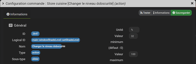

Surtout pas… dans mon cas il ne doit pas dépasser 32%
Maintenant si tu es certain que la valeur min 32% sera bien prise en compte, oui c’est logique.
C’était pour illustrer ceux qui ont laissé la valeur par défaut du min = 0.
Le min, c’est ta valeur min d’ici :
Elle est bien prise en compte sur ma maquette.
Et par toi aussi :slight_smile: Sinon il fermerai à 0% et pas 32%.

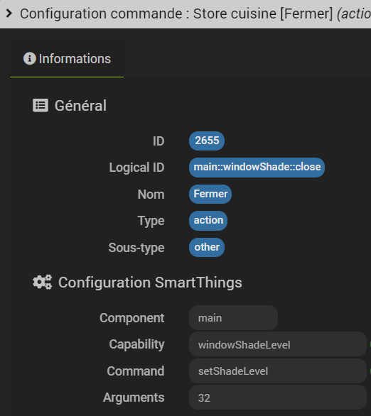

Décu de perdre ton widget Blind2 V2, j’ai contourné le problème en modifiant simplement les commandes de TON bouton fermer en mettant les valeurs suivantes.
Component: main Capability: windowShadeLevel Command: setShadeLevel Arguments: 32
A la place des valeurs d’origine:
Component: main Capability: windowShade      Command: close         Arguments:
Juste une commande qui ne fonctionne plus:
Lorsque le store est fermé à fond je clique dessus et il ne remonte plus. (rien de grave)
Sinon lorsque le store est ouvert à fond ou partiellement, clique dessus et tout est OK.
Au top pour moi tant pour les volets que pour le store!
Bàt,
Oui, c’est une solution. Les commandes sont récupérées pour le widget (et générées automatiquement) via leur logicalId (vide pour nouvelle commande ajoutée manuellement). Et ensuite la commande envoyée dépend des infos dans la configuration de cette commande (component/capability/command). Donc suffit de modifier ces derniers.
