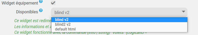

Le widget Blind, c’est pour tes volets et le Blind2 pour ton store Ikea.

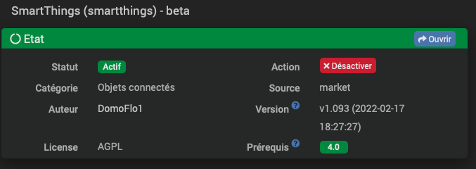

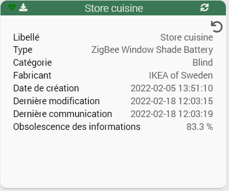

J’ai chargé le plugin beta disponible sur le market mais je doute que ce soit la derniére version qui est disponible.
Voici ce que le plugin affiche .
J’ai rechargé la config vierge du volet et aucunes fonctions à part les infos.

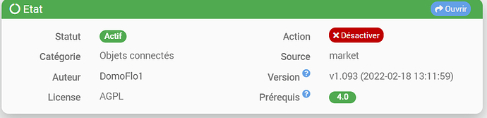

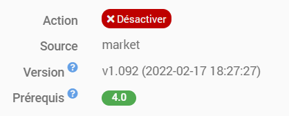

Je viens de forcer la réinstallation sur ma prod.
Je t’assure que la version sur le marché, c’est bien la v1.093.
J’ai même vérifié sur GitHub et la date de version marché jeedom.
Grrrr…
Ne fais pas la mise à jour comme ça.
Va dans Réglages > Système > Centre de mise à jour.
A la ligne du plugin Smartthings, clique sur Réinstaller.

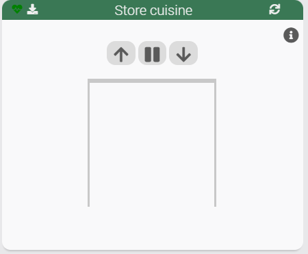

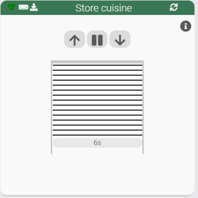

Ps: le store fonctionne je vais regarder pour parametrer le bouton descendre car comme dis auparavant si le store est ouvert à fond il se referme bien au niveau parametré ( 32%) par contre si fermé à moitié, clic bouton fermé il perd ses quilles et continue à descendre outre la valeur définie.

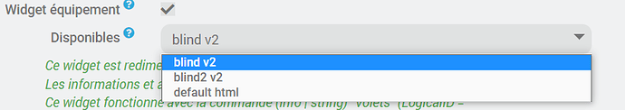

Pour le store c’est quel blind?
Il faut régler ça dans les valeur min et max de la commande.
Si tu cliques sur le store, il va lire le pourcentage d’ouverture actuel, s’il est au-dessus de 50% ((max-min)/2), il envoie la valeur minValue (il ferme), s’il est en dessous, il s’envoie la valeur maxValue (il ouvre).
D’où l’importance de bien régler ses valeurs min et max.
C’est indiqué dans les infos en vert sous la sélection.
Ca dépend des commandes disponibles. En gros, blind2 = pour ton store. blind pour tes volets.
