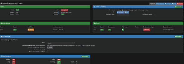

Je fais un screen de ma config GSH quand je retourne sur mon pc

Oui pareil que toi sauf que j’ai mit volet. J’ai essayé avec store et j’ai pas eu mieux

J’ai jeedom 4.1.22 sur raspberry 4 j’utilise le plugin google smart home qui est pour moi officiel et je n’ai pas alexa mais si ca fonctionnait sur alexa je basculerais de ce coté.
J’ai posté une photo au dessus ou mes types génériques sont ok et dans google c’est bien indiqué volet.
La config du plugin doit être ok vu que le reste fonctionne
Coté google j’ai ca :
Par contre pour les logs si je vais dans → analyse → log → GH j’ai rien
Je sais pas vraiment ou chercher. dsl
