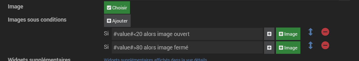

J’ai mis
Quand je vais dans Etat j’ai 0 (pour une fois en général j’ai une autre valeur 17). Le volet est représenté à demi ouvert donc ne prend pas l’image ouvert

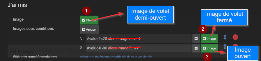

  1. Choisir une image par défaut donc demi-ouvert par exemple
  2. Choisir une image de volet fermé puisque ça doit afficher un volet fermé si la valeur est inférieur à 20)
  3. Choisir une image de volet ouvert puisque ça doit afficher un volet ouvert si la valeur est supérieur à 80)
Enfin, avant un bon rendu sur JeedomConnect, il faut regler le pb sur l’equipement volet en lui meme. Impossible de piloter un truc qui passe de 99 à 77 sans qu’on comprenne pourquoi !
