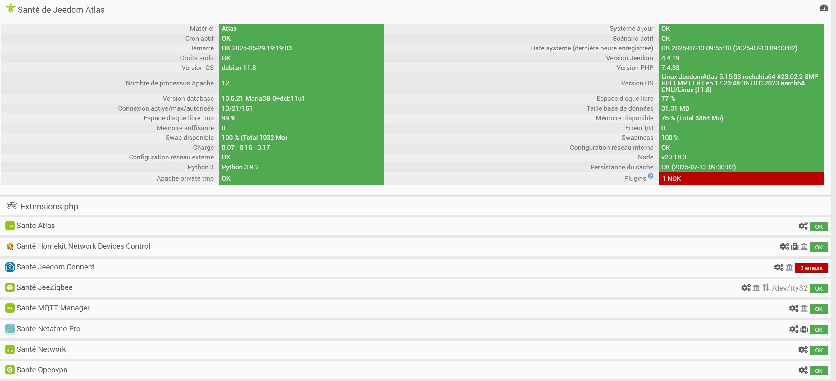

voici ma config:

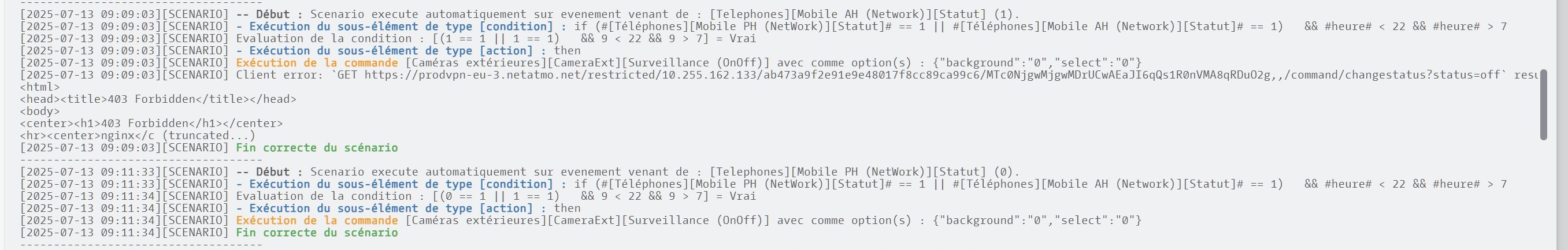

Idem si je tente de modifier la surveillance de la caméra par programmation dont voici le log.
ou on voit avec l’erreur puis après réassociation.

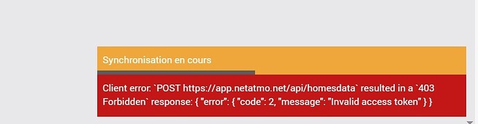

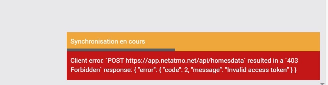

Par contre la resynchronisation ne fonctionne pas avec déclenchement d’une erreur.
