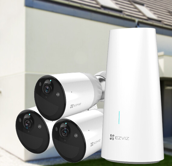

Bonjour, idem je suis dans le même cas que vous mais avec un pack de 3 cameras sans fil
impossible de récupérer du rtsp ou onvif cela fait 3 ans que je cherche une solution pour intégrer le flux dans jeedom mais sans succès
