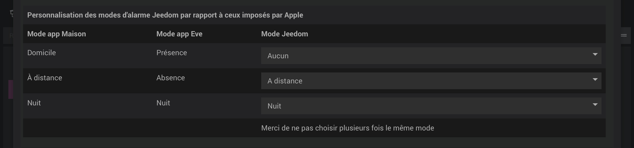

Hello à tous
je me suis inspiré de ce thread
J’ai bien l’alarme qui apparait
mais (oui un mais)
je ne voudrais avoir que
A Distance
Nuit
Desactivé
Hors j’ai
Maison
Absent
Nuit
Off
Comment puis-je y arriver ? Je seche
MERCI ![]()

Pas possible, les modes sont fixés par Apple
Si tu veux en retirer un, il ne dois pas être lié à une commande

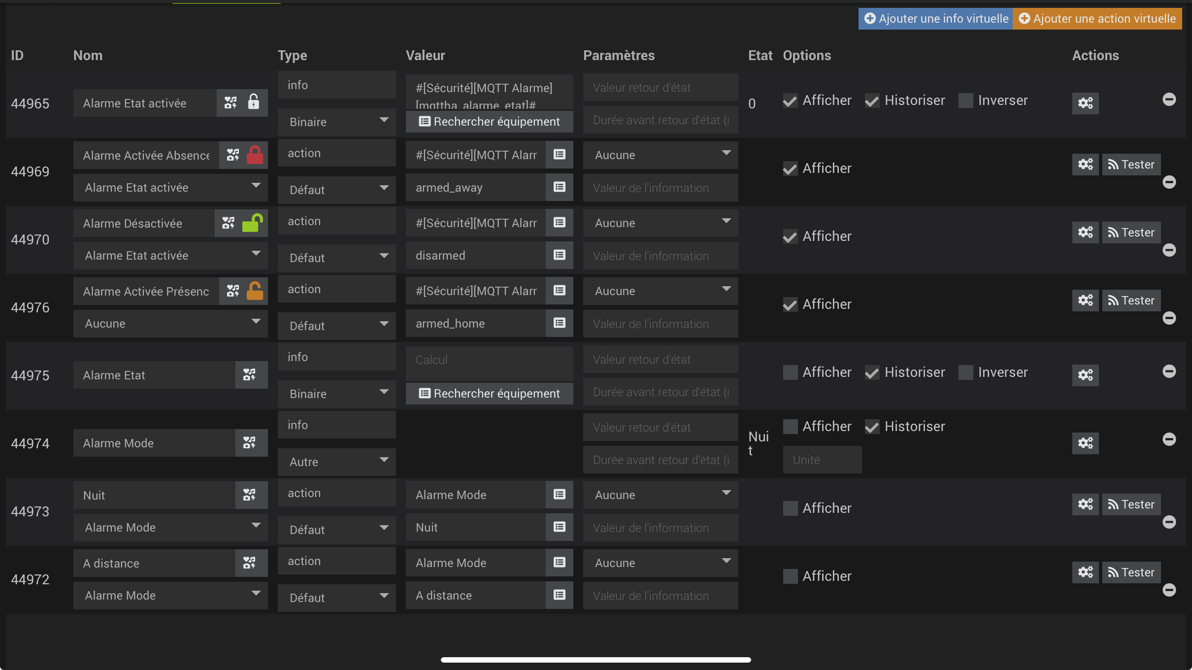

Ah
J’ai en fait cet alarme en MQTT
état
On / off / présence
Fonctionne sans pb
J’ai fait un virtuel qui reprend celui du thread
Puis dans homebridge
On va dire que sous maison ça ne fonctionne pas
Merci pour ton aide
(Oui l’alarme vient de HA. Plugin diagral sous jeedom c’est mort)

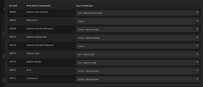

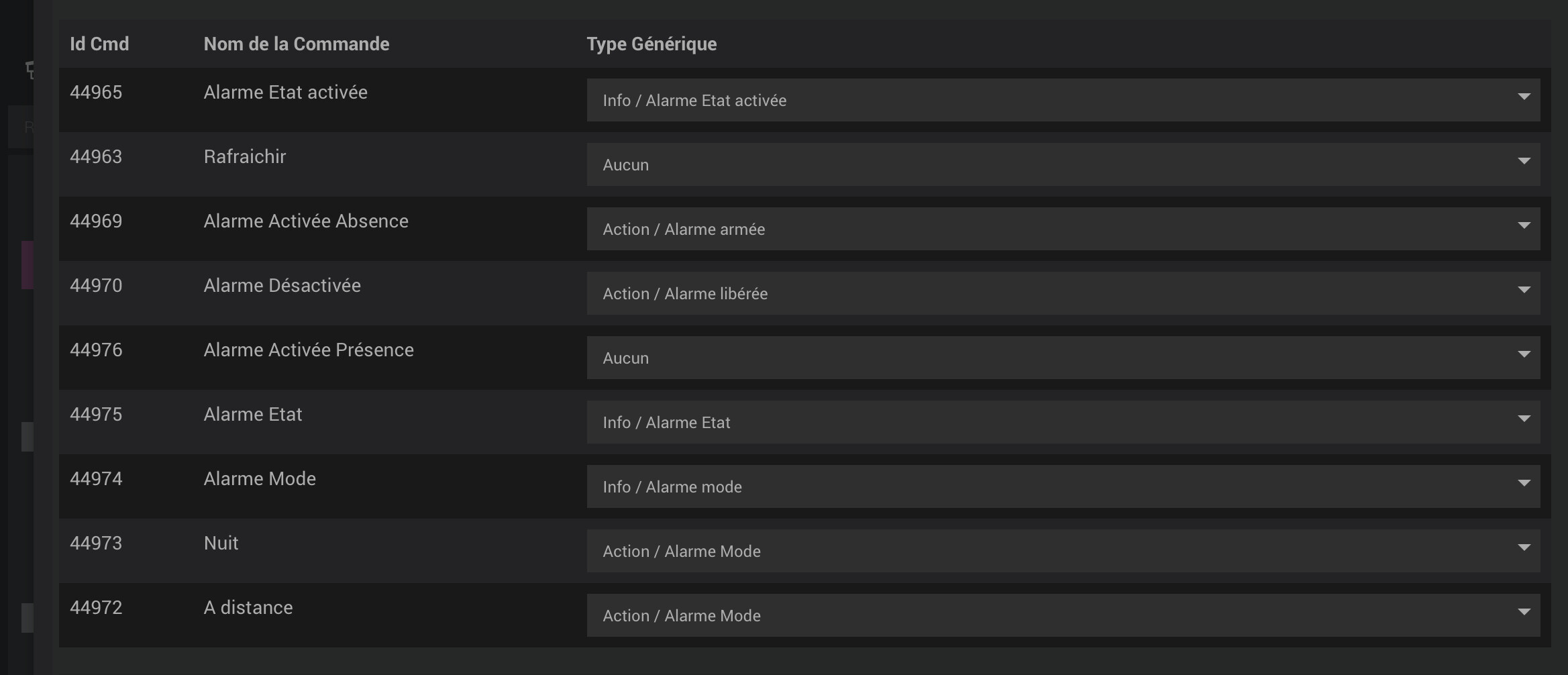

Et tu as fait ce que le dernier message du post a dit ?
Cad ? Pas compris désolé
À priori cette ligne.
Alors oui je l’ai fait
Ah non le dernier post du thread auquel tu fais référence désolé.
Qui dit de décocher relancer le démon, cocher et relancer le demon
oui je l’ai fait
decocher la piece et le device
redemarrer
recocher la piece et le device
redemarrer
je pense qu’une donnée du pb c’est que mon retours d’etat n’est pas binaire
j’ai
armed
disarmed
armed_home
Qu’en penses-tu ?

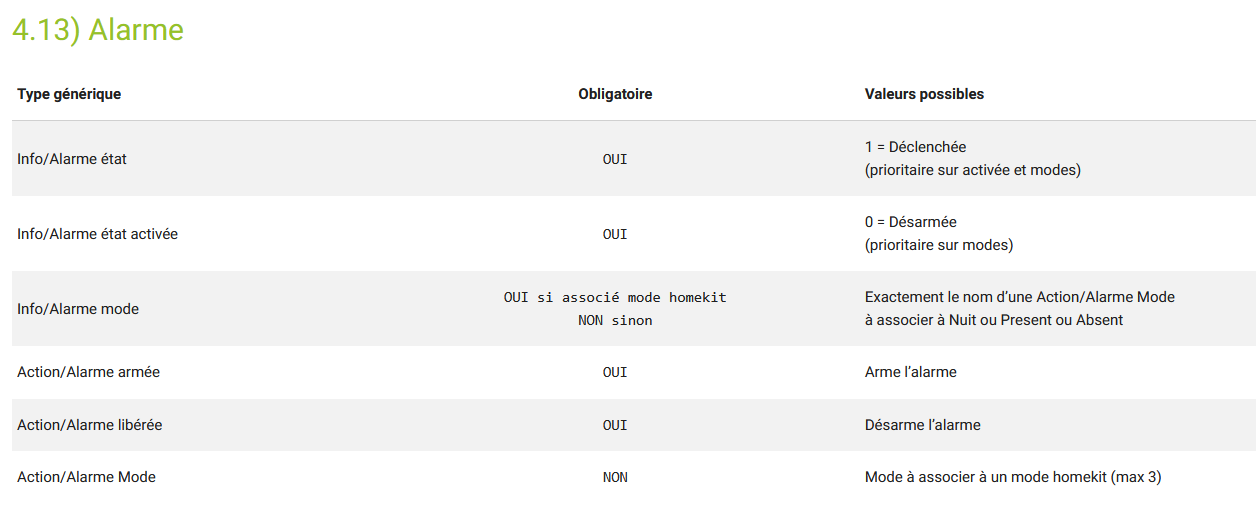

Les types doivent correspondre aux types dans la doc oui
