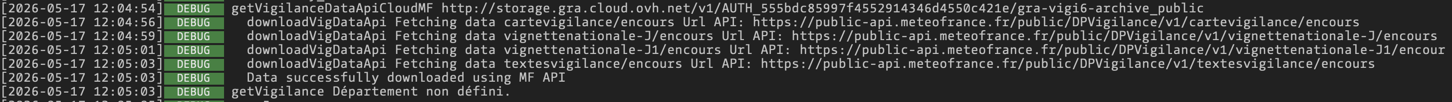

Le message dit que le département n’est pas défini:

Effectivement je reproduis. Le département n’est plus renseigné.

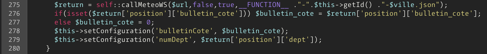

J’ai modifié le fichier selon les indications :

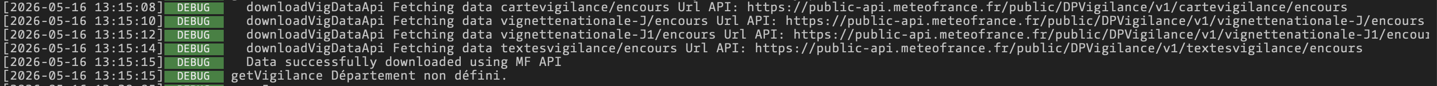

puis forcé le cron pour actualiser, mais j’ai toujours le même message « département non défini » :
