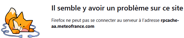

Oui, il semble être éteint:
Avec dans l’URL internet2018, on pouvait s’y attendre.
Le cache des vigilances météo est officiel et décrit dans l’API Vigilances.
Le site tampon des prévisions est différent et n’est pas officiel.
Après la PR, rpcache-aa est encore utilisé.
