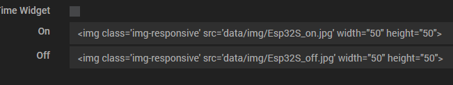

Ca vient de la taille de l’image pour la partie coupée je pense, il faudrait tester dans l’outils de widget de Jeedom de spécifier la hauteur de l’image voir si c’est mieux
Je peux pas préciser la taille pour celui ci
Ou il faut que je change icon par img dans le menu Template ?
Si après <img il faut ajouter height=« 100 » par exemple pour forcer la hauteur à 100 et voir si ça corrige

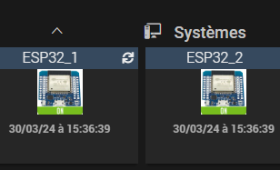

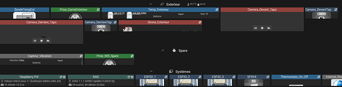

J’ai retrouvé ce matin la moitié de mes tuiles redimensionnées de mon dashboard …
Cela a corrigé mais c’est vraiment plus petit avec width =« 50 »
Ben mets autre chose que 50….
Plus haut ça chevauche encore les tuiles. Je vais laisser comme ça.
Enlève width et essaye qu’avec height
Déjà testé comme tu m’as conseillé et cela ne change rien.
Merci à toi je vais arrêté ça fait des heures que je tente de réajuster mon dashboard mais dès que tu touches à cet emplacement évidemment faut remodifier le design… Je vais rester pour l’instant en 4.3

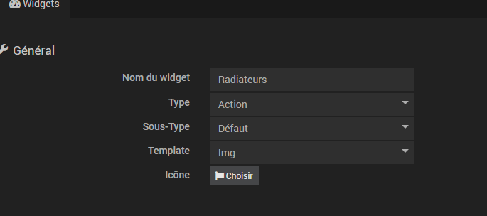

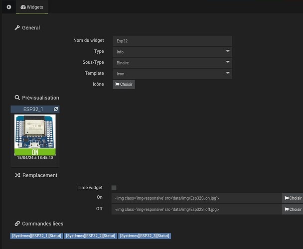

J’ai trouvé ce matin pourquoi certains de mes widgets (cela ne corrige pas pour tous) créés directement dans l’outil Widget de Jeedom superposait mon texte sur l’image.
Dans le menu j’ai créé avec l’option de Template Icon et non IMG (d’ou ma question plus haut). Jusqu’ici cela ne posait pas de soucis, je suppose que cela dépend de la taille de l’image pour utiliser l’un ou l’autre (j’ai pas retrouvé dans la doc en ligne) ?
Mais cela ne change rien pour d’autre, lorsque l’on créé un widget depuis ce menu, il y a une taille à respecter ? Je comprends que des widgets tiers avec du code posent problèmes mais des widgets directement créés avec ce module franchement je comprends pas (j’avais fait justement attention d’utiliser de moins en moins de widgets tiers pour le futur).?
C’est la qu’il faut mettre la taille avec width= et height= pour avoir ce que tu veux a la main. J’ai fait une demande d’évolution pour que ca soit automatique dans les prochaines version et que ca vous pose pas de soucis.
Encore désolé pour tout les soucis que ca te cause c’était vraiment pas le but et j’avoue que n’ayant aucun widget personnalisé j’ai jamais vu tous ces problèmes.
Salut Loic, t’excuse pas on sait que tu le fais le max mais oui c’est le bazar et on est plusieurs à ne pas être développeur ou on passe des heures la ou certains passent 10 minutes pour réaliser des choses sympa. (cela certains au tjs du mal à le comprendre sur le forum)
Ce qui est trompeur c’est que la prévisualisation dans le menu Widgets est ok et quand tu vas sur le Dashboard bien cela ne correspond pas tout le temps.
Mais je dois refaire en mode IMG et non Icon tous mes widgets ou pas du coup ? Merci
L’affichage est tout aussi important, c’est un peu la vitrine de notre travail sur jeedom…
Si tu mets des images il faut absolument le mode image ca c’est sur, icône c’est pour les icônes, on défini une taille différente pour les deux et pas les meme marge autour d’ou une partie de tes soucis.

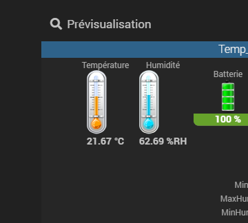

Merci malgré les utilisations différentes il faut que ce qui s’affiche dans la prévisualision du menu widget corresponde au dashboard…(certe d’un widget tiers mais j’ai la meme chose pour des widgets non tiers)
Exemple
Menu Widgets :
Et dashboard :

Pour ton soucis d’image plus haut j’arrive pas a reproduire peux tu me donner étape par étape comment tu fais ton widget ainsi que les images que tu utilises pour que je refasse la meme chose chez moi ?
