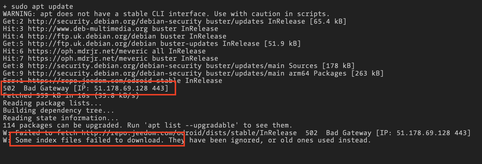

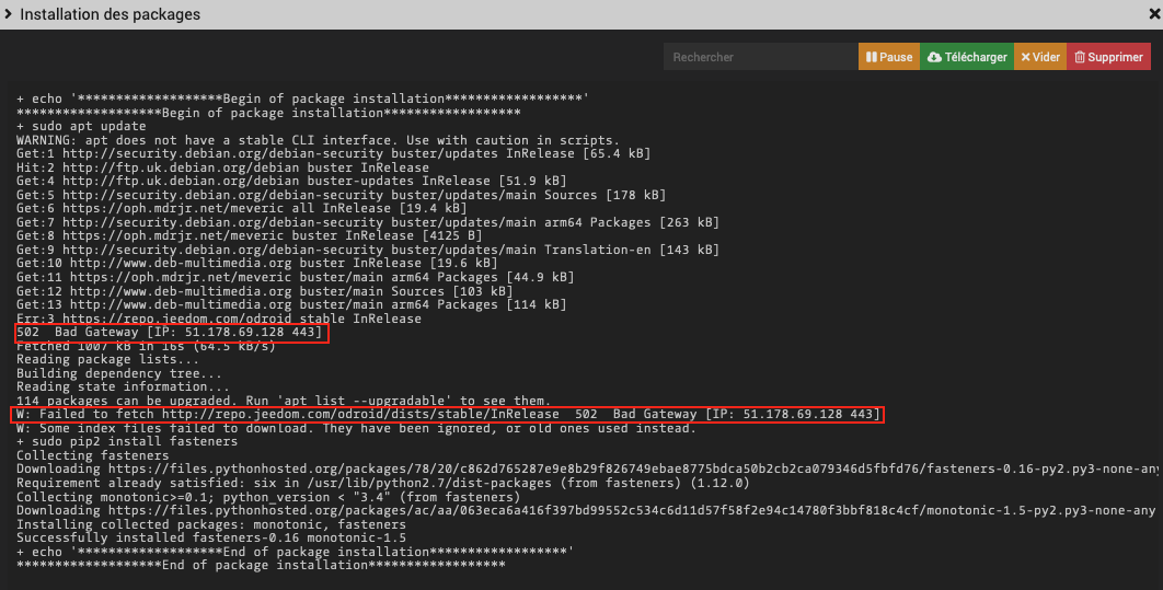

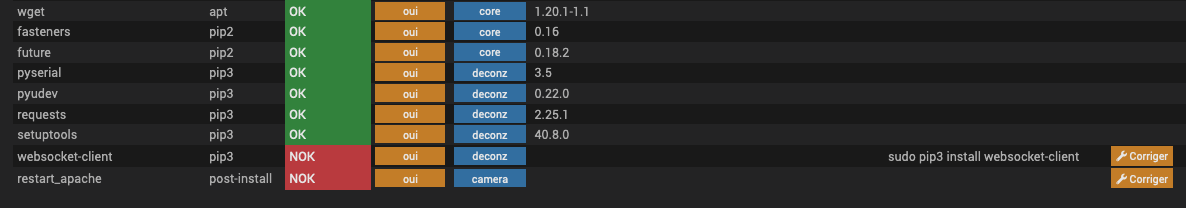

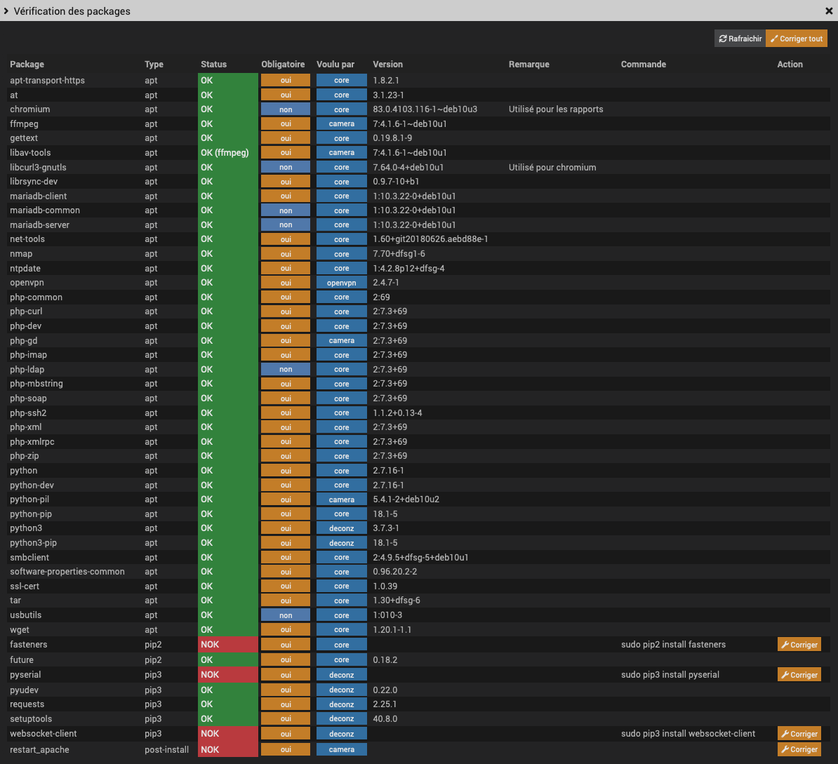

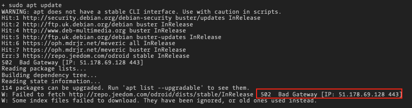

Ma question est simple : dois-je lancer les corrections de tout ce qui est en NOK, y aura t-il des conséquences ?
Et ma question bonus : pourquoi sur une freshinstall il y a des NOK, cela est du au matériel sur lequel jeedom est installé ?
Oui.
Cela installe des paquets utilisés par le core ou des plugins en tant que dépendances.
Les paquets pré-installés dépendent de l’image utilisée (Jeedom SAS ou Debian par exemple)
