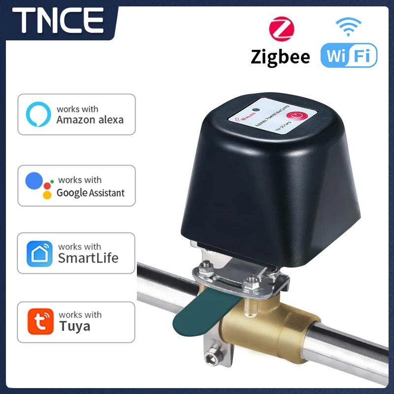

Pour les capteurs de niveau haut des cuves, j’utilise des détecteur d’inondation zigbee et pour commander les vanes :
Mon arrivée d’eau de source et d’eau de pluie arrivent dans 2 filtres a sédiment puis se rejoignent pour remplir les cuves avec 2 vannes zigbee ( pluie/source).
jeedom se charge du remplissage grâce au infos du capteur de niveau haut.
