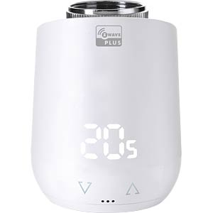

Que pensez vous de celle là ?
https://amzn.eu/d/fgXWLxL

A compter du mois de novembre ces vannes sont remplacées par les
ET COMET Z-WAVE Radiator thermostat Comet Z-Wave
Désolé, je ne parle pas français et je n’ai pas bien compris. Voulez-vous dire que ces vannes vont remplacer l’Eurotronic Spirit zwave ?
Vont-ils vous permettre de gérer le % d’ouverture ?
The ET Comet radiator thermostat will replace the current Spirit Zwave starting November.
This is why the Spirit thermostat is almost no more available in stores.
Thanks. Do you know if ET Comet will allow to control the valve opening %, like Spirit Zwave?
