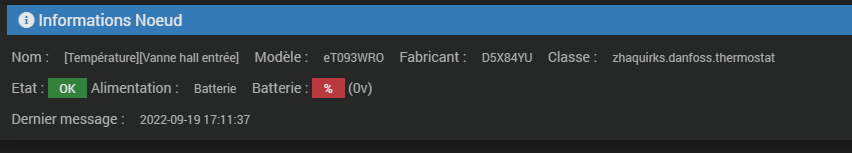

Je viens de recevoir ma première vanne Popp Zigbee POPZ701721.

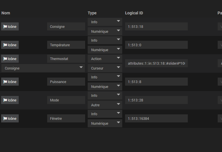

L’équipement est inclu et j’ai bien quelques commandes. Cependant, je suis étonné de ne pas avoir une commande information pour la batterie
Je suis sur Jeedom 4.2.21 avec une clé Conbee2 avec le plugin Zigbee 2022-09-04 01:03:13.
J’ai déjà essayé de recréer les commandes et même de découvrir les commandes mais cela n’a rien changé.
D’après ce que j’ai pu lire sur le forum, cette commande devrait être présente mais aucune idée de comment la faire apparaître :frowning:

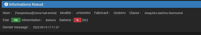

J’ai trouvé ceci pour la batterie mais rien n’est affiché

Je viens de voir apparaître après quelques heures ceci :
Donc j’ai le pourcentage dans les résumés.
Maintenant si je veux la commande, je dois l’ajouter moi-même
La valeur par contre est bizarre → 198
Pour la commande 1::1::33 c’est bon vous avez trouvé.

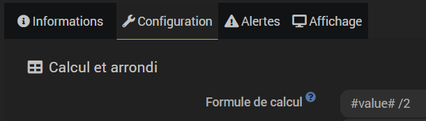

Par contre dans l’engrenage de la commande Battery → configuration mettez ceci #value# /2
Attention que la valeur ne changera que quand le % de la batterie changera ( donc pas forcément de suite )
Perso je lis 196: soit 98% (après avoir appliqué la formule)
Ahhh ! je ne savais pas qu’il fallait faire cela pour avoir le bon pourcentage.
Merci beaucoup ! :slight_smile:
