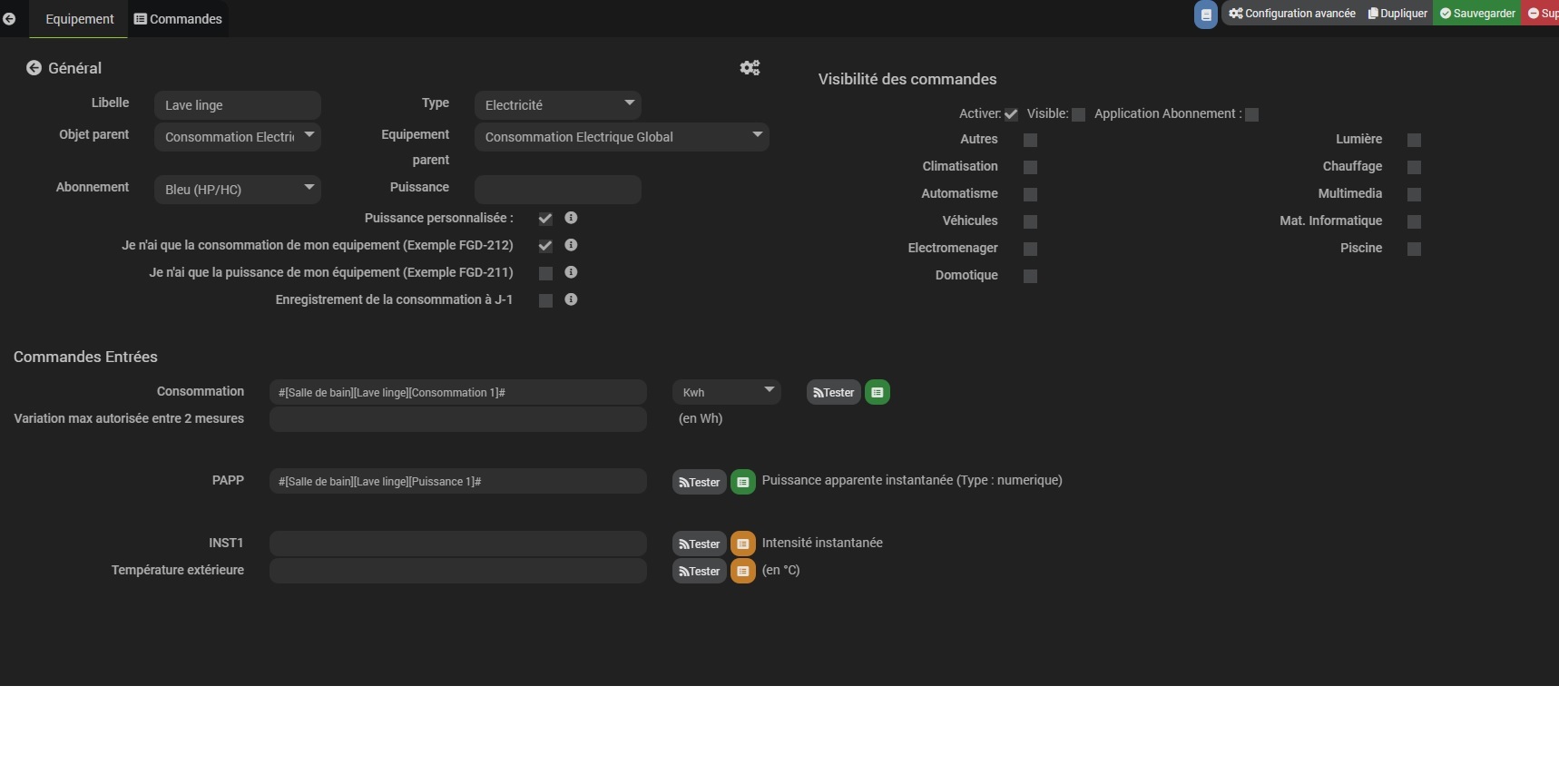

je rencontre un souci sur trois nouvelles prise conso. Prises Zigbee

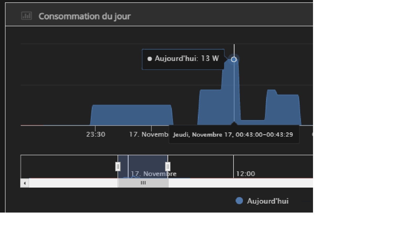

La premiere prise est destinée à mon lave linge, mais le plugin suivi conso releve 13 W de conso max
Ici mes paramètres dans le plugin conso

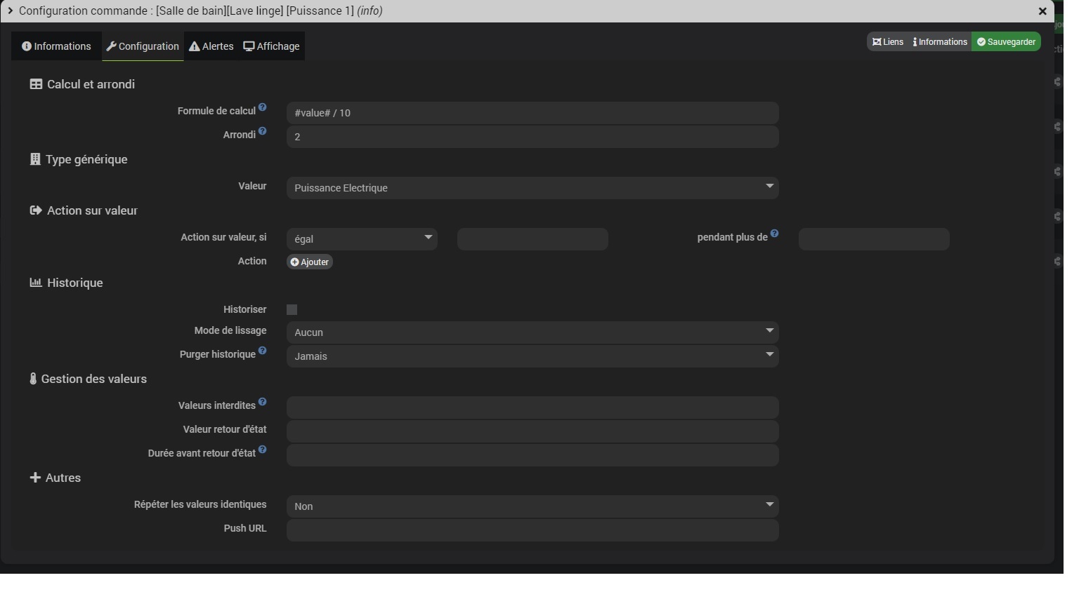

Là les paramètres de ma prise
Une autre prise pour mon aquarium, relevé de 16W max, sachant que rien que ma lampe consomme 27W
Et ma troisième prises frigo, max 7W.
Y’a un truc que je ne comprend pas.

J’ai supprimé la formule de calcul (value / 10) dans la config de mes prises.
Mon aquarium passe a 38W ca à l’air bon.
Mais mon lave linge a 130W me parait faible
Ces problèmes ne sont pas dus au plugin suiviconso. Je te conseille de vérifier l’historique de tes modules Zigbee pour voir la puissance mesurée.
Et n’y a t’il pas confusion entre W et kW par rapport à ce que le plugin attend
