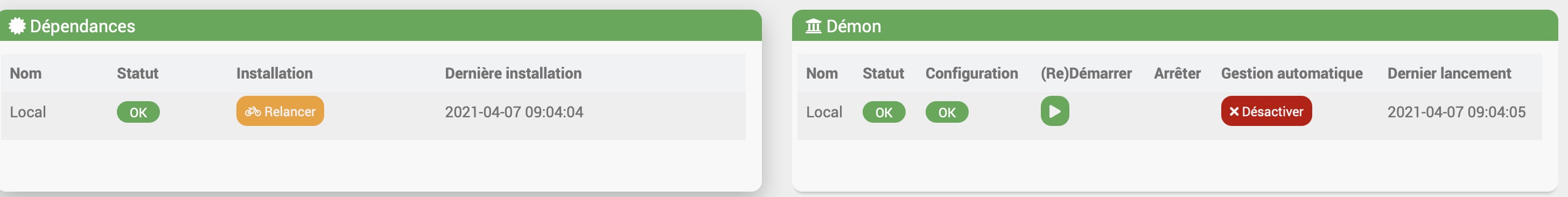

Tu as relancé le daemon depuis ?
sauf erreur avec maj le démon a forcement redémarré je crois
Oui après l’installation de la mise à jour du plugin. J’ai testé en firmware en 2.7 2.9 3.0.

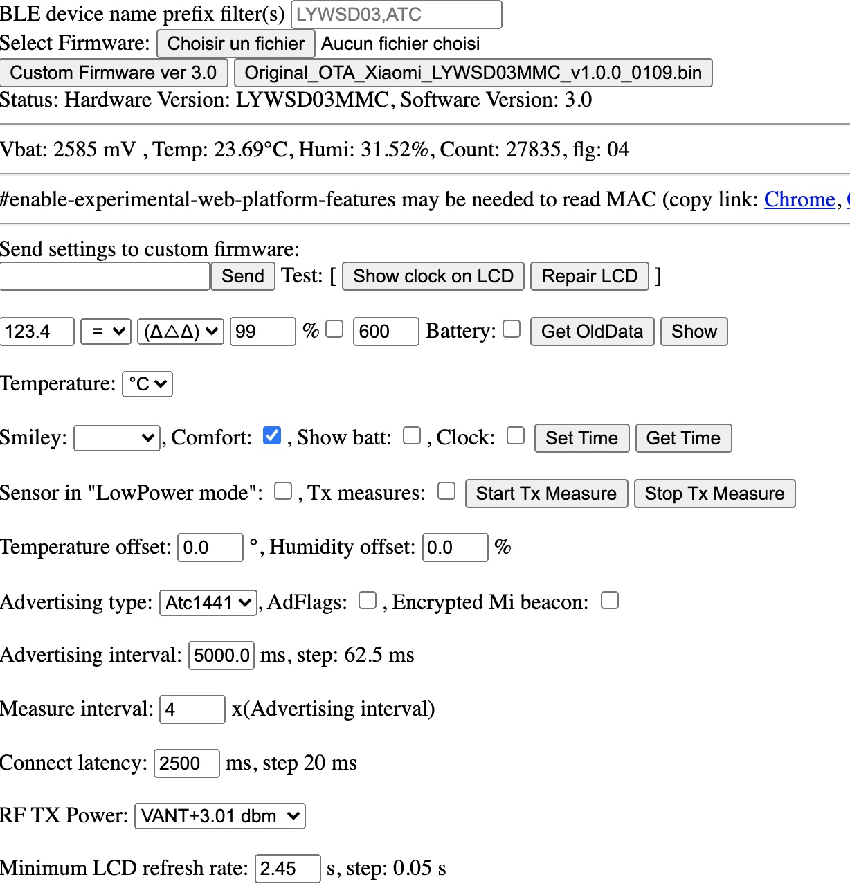

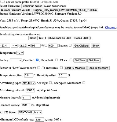

tu ne dois pas avoir mis adversering sur t1441
ca caille dans le 59 :smiley:
Attention au lcd au dessous de 0
normalement il va jusqu’à -10°C
configuration bien mise sur t1441.

tu as bien fait send config et pas seulement flash erreur qu’avait commise stomm sur un autre post ?
Oui ,send config.
