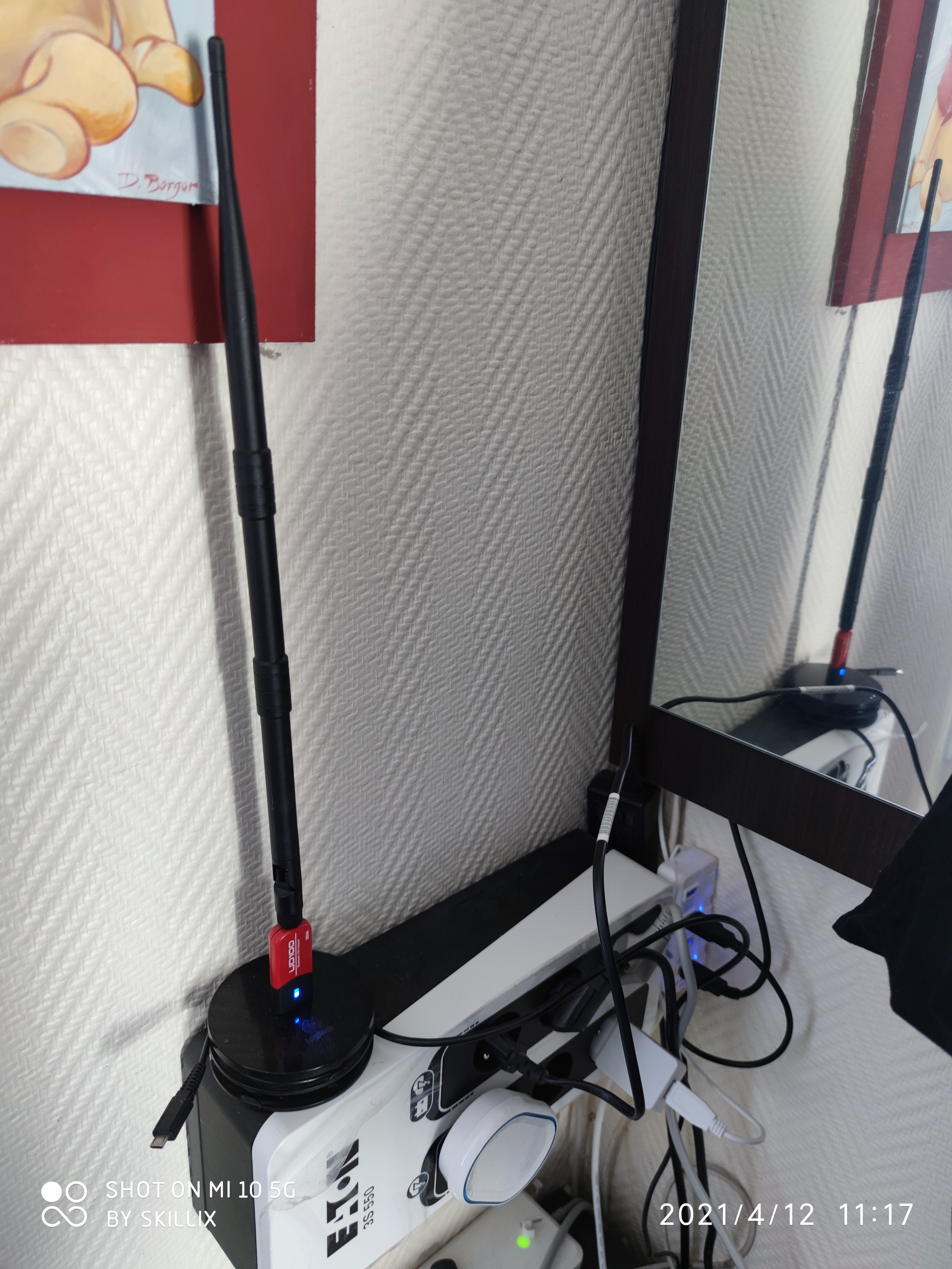

Une seule clé bluetooch Sena UD100 sur Odroid N2 dans la maison avec juste une antenne plus performante que celle d’origine. Pas d’antenne déportée.
moi aussi j’ai une Sena avec une antenne un peu plus performante :stuck_out_tongue:

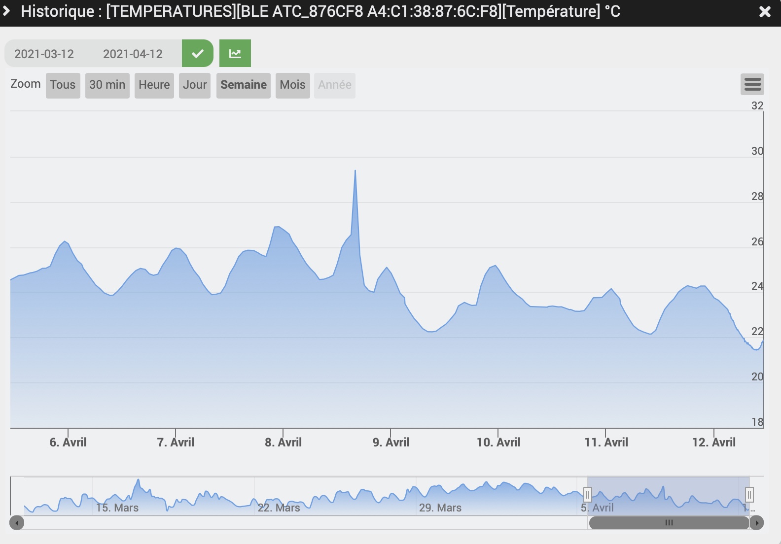

Je viens de flasher en 30 et j’ai une température de 4000° :frowning:
tu as suivis mon tuto et mis le adversering type sur t1441 ?
Flasher le Capteur XIAOMI Mijia Bluetooth lywsd03 pour Jeedom – Sigalou Domotique
De base il publie avec 4 trames différentes, donc soit faut changer le type, ou bien mettre un filtre de valeur sur la commande genre 40 max.
sinon il fait peu entre juste chaud chez toi :rofl:
