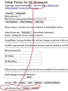

J’ai fait une mise à jour avec le firmware release34, et ben depuis 24h00 je n’ao plus de remontée de température farfelue et j’ai une remontée toutes les 5 minutes.
Pourvu que ça dure
non, j’ai laissé les paramètres de base si on peut dire, j’ai jsute flashé avec le firmware 34.
Pas non plus modifié le fichier lywsd03.py avec la valeur « 1a18 »
Je fais pas à pas, car pas à l’aise dans tout ça
ca sert a rien dans la remontée, ca sert juste a BLEA de le reconnaitre automatiquement et l’associer au code LYWSD03 automatiquement, comme toi tu l’as associé manuellement, ca change rien.
Apres soit c’était autre chose et ca été corrigé (c’est pas dans la release note ?) soit rien a voire et tu as de la chance^^
Moi j’ai eu le souci une fois et jsute apres j’ai changé advertising type tout de suite derrière et depuis j’ai jamais eu de remonté farfelues, mais ca prouve pas vraiment nomplu ^^
ah mais release 34 tu es sur la version de ATC1441 ?
Moi j’utilise la version 2.7 de pvvx.
donc logiquement si je dis pas de bêtise advertising type n’est pas disponible en « all » soit ATC1441, soit MI, dans la version de ATC1441 (je l’ai pas utilisé depuis longtemps)
Je n’avais pas noté la release quand j’ai fait les flashage en janvier mais d’après les dates de livraison, je dirai autour de la release 30.
Je ne sais pas si je peux voir la release actuellement installée sur un capteur? Car j’en ai encore 3 dans l’ancienne release
oui mais pas en ALL, sur le 2.7, par défaut c’est en ALL, donc ca envoi des trames au format ATC1441, MI et custom india, et ce en même temps (ou légèrement décalé).
C’est pour cela que je le suspecte comme cause de problème, si BLEA décode une trame en mode india ou MI, ca décale toute les valeurs et tu as n’importe quoi.
comme je suis curieux j’ai regardé, rien d’important dans les dernière release, la 30 ajoute un point pour le JS, mais je suis pas convaincu que ca nous concerne.
Je pense que c’est une question de chance
sinon quel était les plage de température au moment des erreurs ?
une possible tempérante négative qui ajoute un -, ou bien une température inferieur a 10 qui enlève un digit qui pourrait expliquer un décalage de valeur de trame ?
