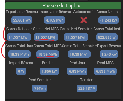

après une coupure de courant sur le réseau, j’ai des valeurs aberrantes, elles sont multipliés par 1000 sur Conso Net Jour et sur Conso Total Jour et sur Prod Jour
suis-je le seul à avoir ce souci ?
car ensuite sur l’historique c’est complétement faux et sur mes calculs de pourcentage. Comment y remédier ?
Merci pour l’aide.

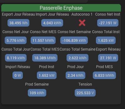

Avant coupure de courant :
Conso Net Jour : image
Je remets en route après 10h
EDIT : Donc en effet, j’ai le même comportement que toi
Ce que l’on observe c’est que le plugin semble aller récupérer la valeur de « Conso Net MES » et « Conso Total MES » pour fournir l’info à « Conso Net Jour », « Conso Net Semaine », « Conso Total Jour », « Conso Total Semaine »
Reste à trouver pourquoi

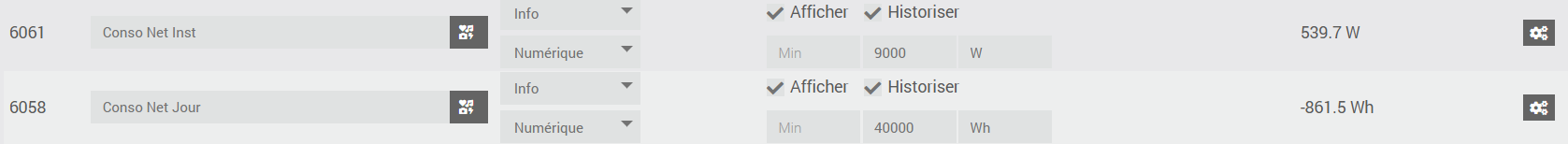

Il pourrait y avoir une solution à appliquer de ton coté et qui devrait bien fonctionner si les valeurs des commandes « MES » sont déjà hautes parce que tu utilises le système depuis longtemps.
Il suffirait de mettre une valeur max correspondant à un peu plus que ce que à quoi tu peux t’attendre au maximum pour cette valeur. Ainsi lors du problème, les valeurs bien trop hautes ne seront pas enregistrées dans la commande … ni dans l’historique
oui j’ai bien penser à cette solution si on parle de la même chose
mais apparemment ça ne fonctionne pas chez moi, les valeurs sont enregistrées quand même au dessus de la valeur max inscrite, c’est bizarre pourquoi ???
Vu l’écart qu’il y a entre les valeurs « normales » et les valeurs « buggées » je pense qu’avec un max à
6500000 tu dois pouvoir éliminer pas mal de saloperies sans pour autant risquer d’arriver proche du seuil
C’est pas normal, je pensais bien à ça. Faudrait que je regarde comment cddu33 avait utilisé la commande de mise à jour des commandes, ça pourrait venir de là
Tu n’a rien dans le log cmd de ce type ?
0489|[2025-07-13 23:06:54] INFO  : La commande n'est pas dans la plage de valeur autorisée : [Balcon][Lampe Balcon][Puissance] => 656.7
0494|[2025-07-13 23:40:41] INFO  : La commande n'est pas dans la plage de valeur autorisée : [Balcon][Lampe Balcon][Puissance] => 656.7
0495|[2025-07-13 23:40:41] INFO  : La commande n'est pas dans la plage de valeur autorisée : [Balcon][Lampe Balcon][Puissance] => 656.7
0508|[2025-07-14 01:24:43] INFO  : La commande n'est pas dans la plage de valeur autorisée : [Balcon][Lampe Balcon][Puissance] => 656.7
0509|[2025-07-14 01:24:43] INFO  : La commande n'est pas dans la plage de valeur autorisée : [Balcon][Lampe Balcon][Puissance] => 656.7
0523|[2025-07-14 05:47:13] INFO  : La commande n'est pas dans la plage de valeur autorisée : [Balcon][Lampe Balcon][Puissance] => 656.7
0524|[2025-07-14 05:47:13] INFO  : La commande n'est pas dans la plage de valeur autorisée : [Balcon][Lampe Balcon][Puissance] => 656.7
