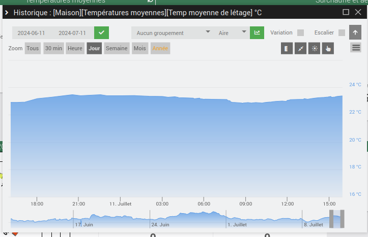

D’après ce que j’ai pu lire dans différents sujets, ce n’est pas basé uniquement sur la hausse ou la baisse, mais sur la « pente » (coefficient directeur). Si elle est jugée trop douce, la tendance reste à 0.
Il me semble qu’un membre l’explique quelque part.
Tu dis que cela fonctionnait avant, mais était-ce dans les mêmes conditions ? Aussi bien les variations étaient plus importantes et provoquaient le changement.

une explication d’un utilisateur lambda puis celle d’un prof de math :slightly_smiling_face:
Ce qu’il faut intégrer (merci @vedrine),c 'ets que ce n’ets pas juste le première et la dernière valeur, mais l’ensemble des points sur la plage qui comptent
