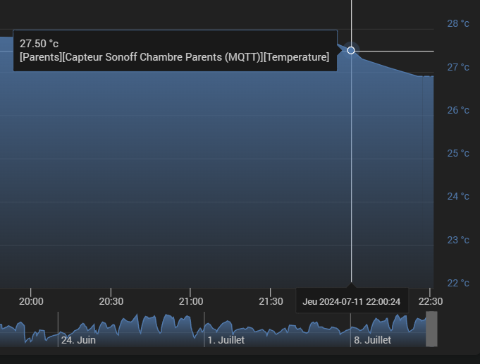

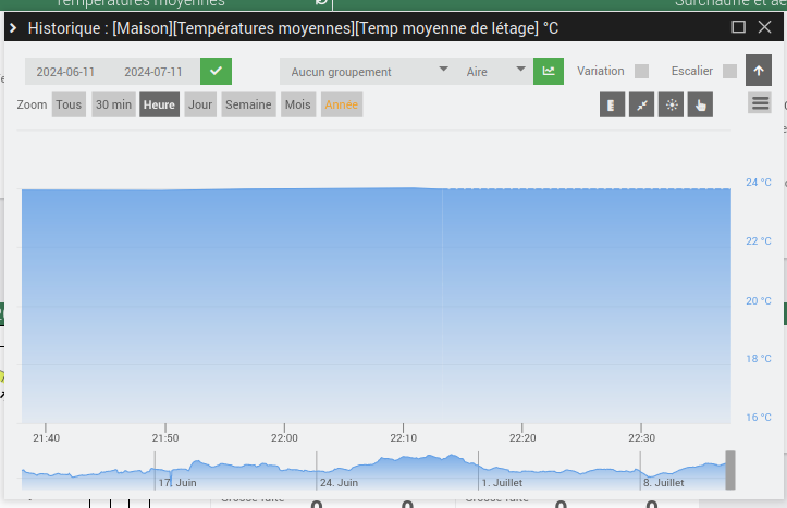

Que donne ta courbe si tu zoom sur 1h ?
EDIT :
Je passe de 27.5 à 26.9 en 30mn environ

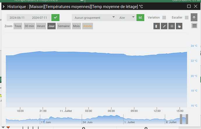

tendance(#[Maison][Températures moyennes][Temp moyenne de létage]#, 30 min, 0.1)
Me retourne toujours 0 mais ce n’est peut-être pas incohérent d’après le graphique :
Du coup je teste sur 2 heures mais ça retourne encore 0

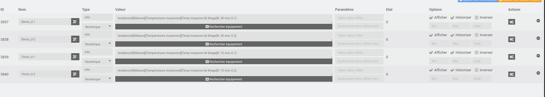

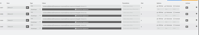

Tu pourrais faire 4 commandes virtuelles numérique en historisant (avec paramétrage de pas faire de moyenne pour bien avoir l’ensemble des valeurs) et avoir par exemple :
tendance(#[Maison][Températures moyennes][Temp moyenne de létage]#, 30 min, 0.2)
tendance(#[Maison][Températures moyennes][Temp moyenne de létage]#, 15 min, 0.1)
tendance(#[Maison][Températures moyennes][Temp moyenne de létage]#, 15 min, 0.2)
Regarde ensuite au bout de quelques heures/jours comment évoluent ces commandes de tendance en comparant avec ta courbe de température et essaye de voir laquelle correspondrait le plus à ce que tu veux c’est à dire un passage à 1 quand la température augmente de trop

C’est en place, on verra demain.
Merci et bonne soirée
Déception ce matin, les valeurs restent à zéro :cry:

C’est pas la tendance que tu veux il lui faut un changement plus significatif une mini variation n’est pas une tendance on le voit sur le graphique d’ailleurs que c’est plat.
Là dans ton cas tu devrais plutôt faire la différence entre le max et min sur les x dernière heures. Ou le Max et la valeur courante par exemple.
Tu as regardé l’historique des commandes virtuelle ? Toujours à zéro tout le temps ?

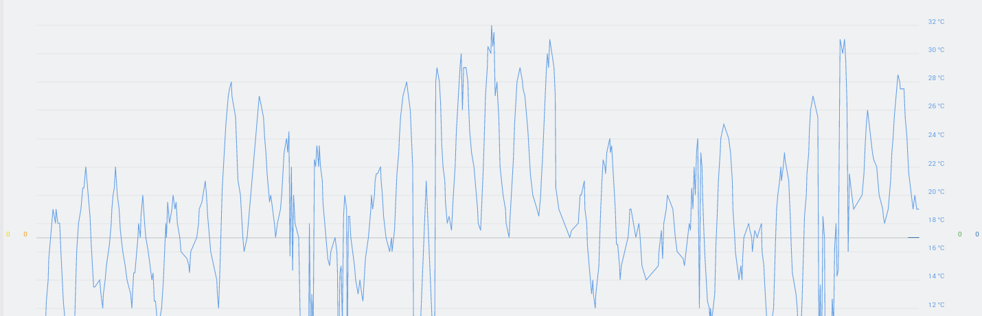

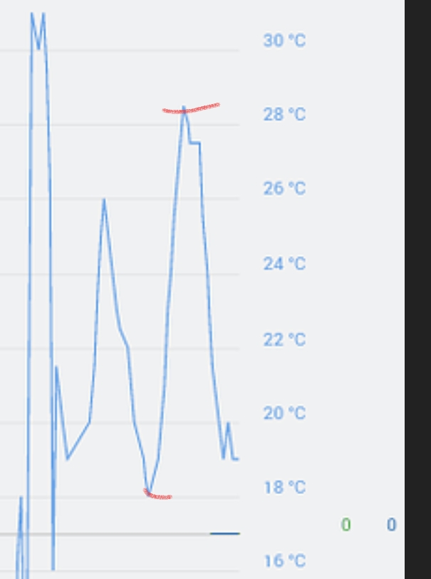

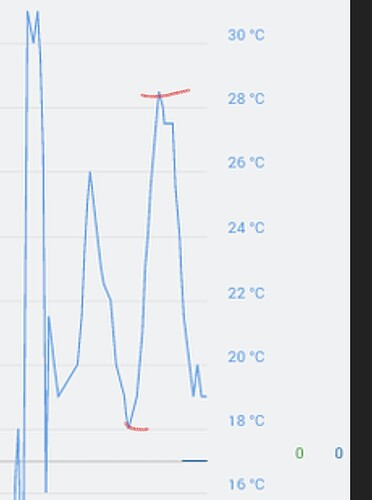

Un passage de 18 à 28 relativement linéaire ça devrait tout de même donner une tendance à la hausse là non ?
Je ne connais pas l’échelle de temps car non visible sur le graphique mais pour moi, dans ce cas c’est bien adapté.
oui, sur le graphique cela ne se voit pas bien mais les 4 lignes sont à zéro tout le temps
Non pas forcément car ça utilise la moyenne et l’écart par rapport à la moyenne donc là dans ton cas la moyenne est au milieu donc aucune tendance. Voilà le calcul core/core/class/history.class.php at alpha · jeedom/core · GitHub
