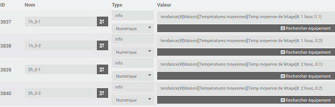

Avec ce tests, les valeurs restent à 0 tout le temps… pourtant la température est bien historisée et varie.
mais je viens de m’apercevoir que j’avais deux virgules après le mot « hour » ![]()
Je recommence…
A tester aussi, merci pour la proposition !
Chez moi ça fonctionne bien depuis quelques années…
Je ne sais pas si cela peut aider ?
