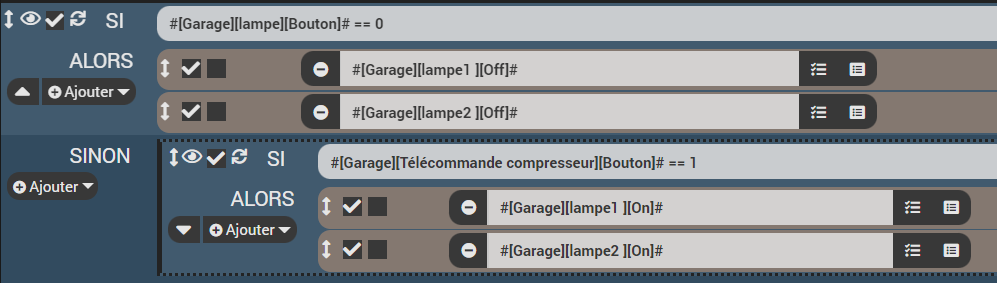

Vous devez créer un scénario
Déclencheur (avec votre commande bien-sûr )
Scénario: (un truc du genre)
Edit: oubliez le fait que la télécommande doit être appairée à vos ampoules ( tout est géré par jeedom)

J’ai intégré la télécommande et les lampes et le scénario ci dessus mais scindé en deux car autrement mon scénario démarre voit que la lampe état = 0 allume puis continu.
Voit que par la première commande l’état est passé à 1 et passe sur OFF la lampe.
