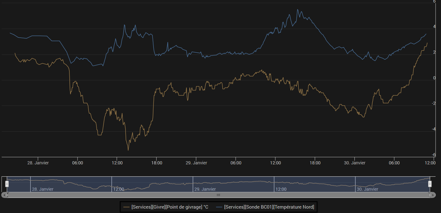

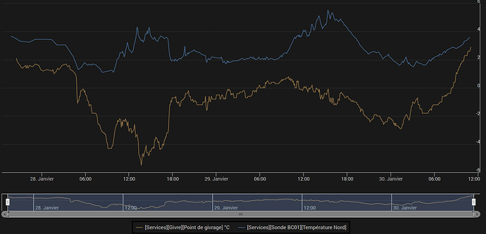

La dernière version semble meilleure chez moi.
J’ai des courbes qui sont beaucoup moins parallèles entre température et point de givrage et donc j’ai des alertes givres qui sont plus réalistes :grinning:
Par contre, coté log, pourquoi la valeur 1 pour la comparaison avec la température ? Et pourquoi en dur ?
