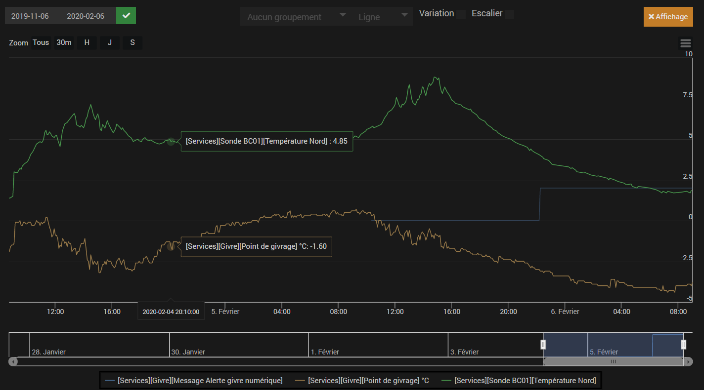

Par contre niveau 2, c’était un tout petit peu sous-estimé, le risque était avéré.
Je vais corriger artificiellement la température et voir le comportement dans les prochains jours
