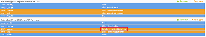

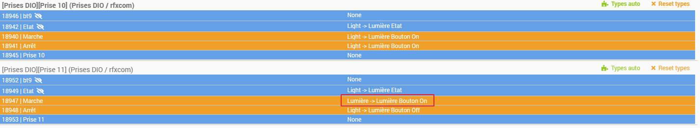

Autre cas que je viens d’identifier.
Si je clic droit sur une action et que je place un type lumière on, il est marqué comme lumière on
Si j’utilise le bouton « type auto » et que je fait la même action, l’intitulé est light on
En image :
Une fois sauvegardé, tout repasse bien en Lumière (donc l’un ou l’autre du moment que c’est pareil partout, cela me convient).
