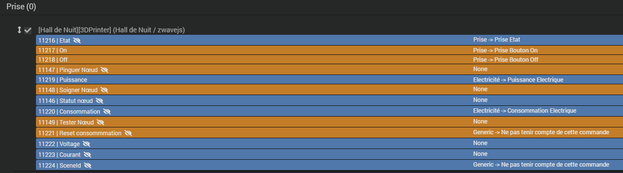

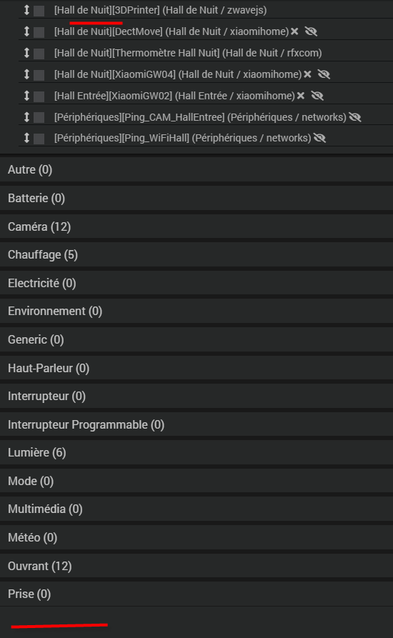

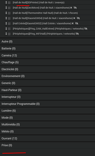

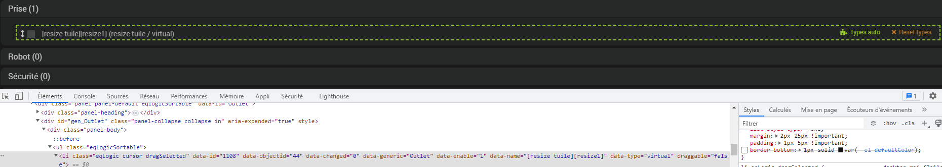

Par drag&drop, je déplace l’élément que j’ai souligné sur la 1ere capture vers « Prise »
1 / Pourquoi n’ai-je pas Type auto en vert à droite ?
2/ Utilisant clic droit et menu contextuel, je sette etat on et off
Je sauvegarde, je vois bien le bandeau faire avec un equipement 3 commandes.
Je fais F5
Ben rien n’a changé, il est pas dans prise ???

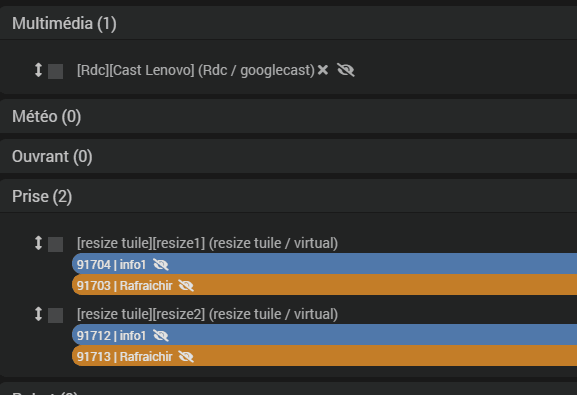

Je pense que soit tu as un soucis avec ton install, ou un bug que je ne peux reproduire, car on voit déja ce bug :
tu devrais avoir 1 équipement dans prise.
Pas d’erreur js lors de ce drag&drop ?
Aucune erreur JS, rien dans la console F12 de chrome non plus.
Et oui j’ai bien vu sur l’animation de la doc que ça passe à 1 direct et moi pas.

Pour info, seul le drag&drop bug, car pas de soucis avec le menu (clic droit) pour déplacer l’équipement.
Donc pour résumer :
  • Drag&Drop HS mais clique droit ok.

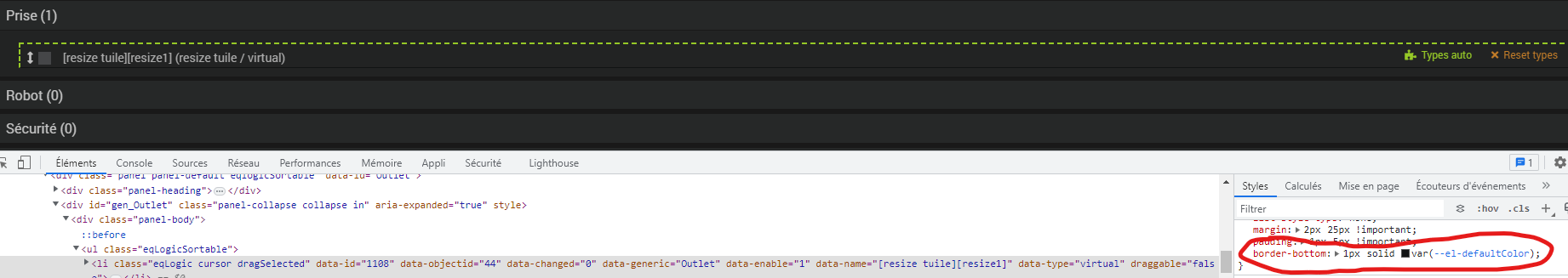

  • Probleme CSS qui cache la bordure (dashed) du bas de l’équipement sélectionné :
  • Problème de selection si les équipements ne sont pas dans la même catégorie, il faut cliquer 2x pour perdre la selection de l’autre équipement :

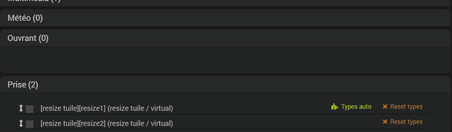

  • Problème sur certains
    gen_type2
    équipements qui propose aléatoirement l’option « types auto » :
