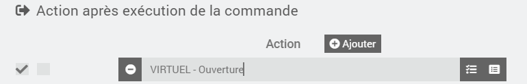

puis sur jeedom, sur les commandes monter et descendre, tu vas dans les parametres avancés , onglet configuration, et tu ajoutes une action après l'execution de la commande :

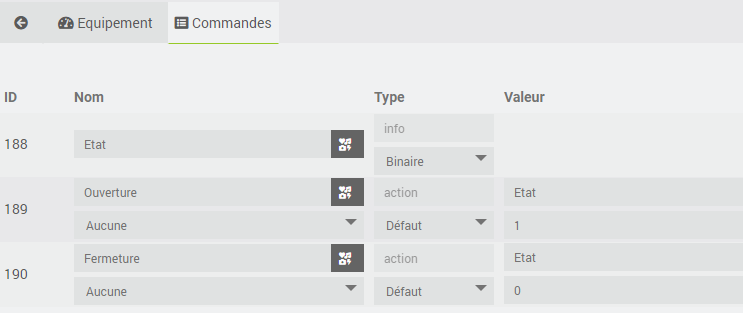

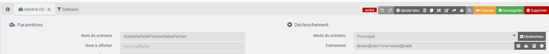

Pour quelle raison crées tu des virtuels action qui « ouverture » et « fermeture » qui changent l’état d’une commande info, elle même déclencheur d’un scenario qui lance la commande « montée » ou « descente ».
Décrit peut-être ton installation et le pourquoi de cet enchainement, il doit nous manquer des infos.
Si c’est "juste pour avoir une mise à jour de l’état (j’imagine du coup que tu n’as pas de retour d’état sur tes volets !). Tu peux faire la même que ce que t’as indiqué @tomitomas (action post-exécution), mais pour mettre à jour directement la commande info état avec la fonction « event »
