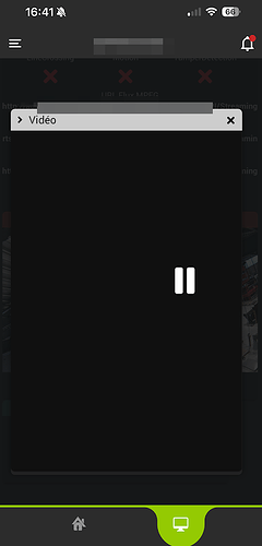

C’est mieux mais la video ne se lance pas :frowning:
La par contre je peux rien y faire…, en miniature la video se lance ?
non je sais c’est pas de ton ressort :slight_smile:
je t’informais juste :wink:, et non en miniature non plus ca ne s’affiche pas.

j’ai réussi à me procurer un iphone pour faire un essai et effectivement ca fonctionne, cependant la video reste en miniature et impossible d’agrandir la vidéo comme sur iphone, du coup j’ai cliqué sur les 3 petits points en bas a droite de la video et lancer le téléchargement mais cela s’enregistre en .bin, il faut ensuite renommer l’extension sur android dans les téléchargement en .mpg, la seulement on peut lire la video sur le tel, mais disons que c’est laborieux :slight_smile:
