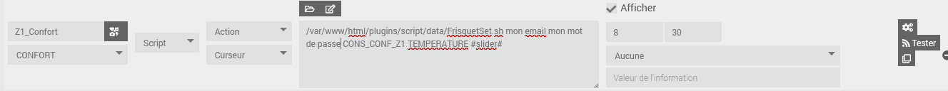

Pour le script FrisquetSet la commande est celle ci mais j’ai des erreurs
/var/www/html/plugins/script/data/FrisquetSet.sh mon email mon mot de passe CONS_CONF_Z1 TEMPERATURE #slider#
Peux tu vérifier si la syntaxe est bonne ?
Merci beaucoup
La syntaxe a l’air correcte mais un autre a eu le soucis en nov2024…« Depuis 72h il m’est désormais impossible d’envoyer des commandes depuis l’application Frisquet et Jeedom »
