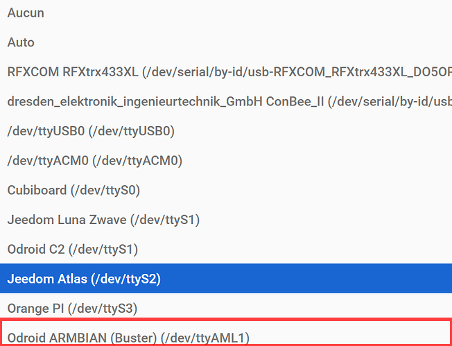

Salut à tertous,
Mise à jour SMART avec la nouvelle EMMC 16 Go … à peu près bien passé… . Il a fallu réinstaller la sauvegarde 2 fois.
Les craintes de @pascalbout me paraissent justifiées: plus de ZWAVE et plus de ZIGBEE (DECONZ).

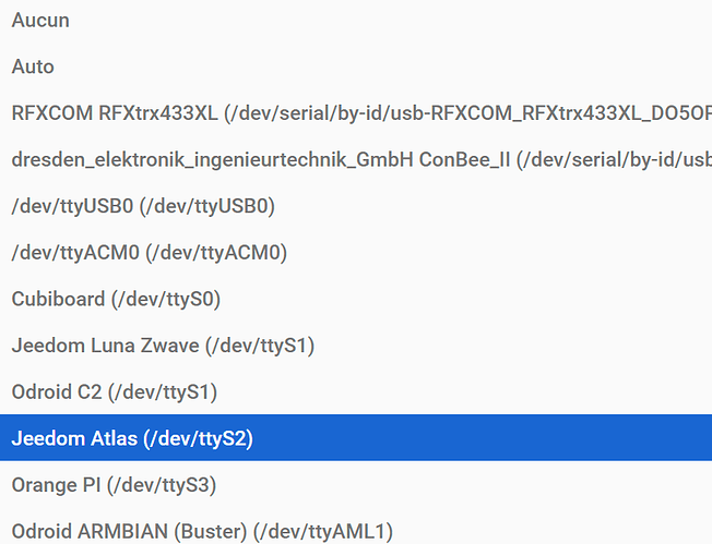

Bon ici le sujet est Zwave. Je veux bien changer l’intitulé du port du dongle Zwave intégré mais on en me propose pas /dev/ttyAML1 seulement :
odrois ARMBIAN (Buster) (/dev/tyAML1) c’est pour buster, pas debian 11. Et çà ne marche pas…
Bon je suis sur le plugin ZWAVE en OPENZAWE (5 fils pilote QBINO et un interrupteur).

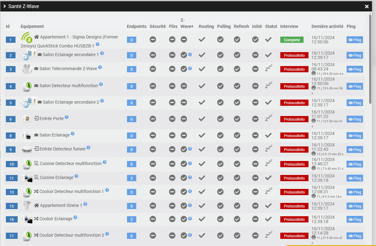

Je suis en train de passer sur le « très conseillé » ZWAWEJS mais il semble qu’il y ait d’autres galères…:
Citation Problème sur Smart suite mise à jour plugin ZWaveJS du 16/11/2024
//community.jeedom.com/t/probleme-sur-smart-suite-mise-a-jour-plugin-zwavejs-du-16-11-2024/133875?u=garnoulle62)

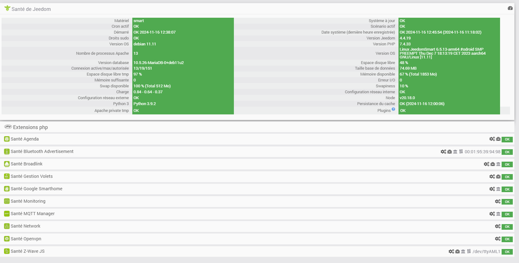

Suite à la mise à jour de Zwave JS ma smart sous Debian 11 est complétement plantée
Plus de réseau Zwave
La mise à jour des dépendances de Zwave JS fige la Smart
Un reboot ne fait rien
Une synchronisation sous Zwave JS ne fait rien
Je ne sais plus quoi faire :sob:

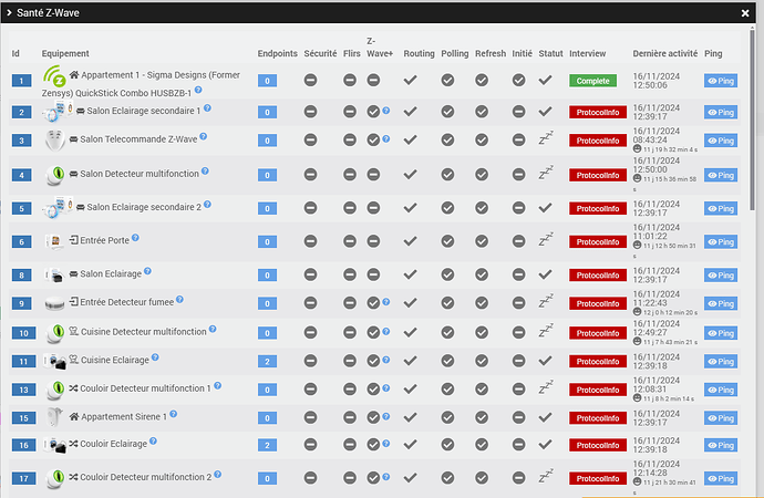

C’est bien le dernier de la liste. En cas de bascule d’openzwave à zwavejs il faut normalement laisser tourner le plugin le temps qu’il découvre tous les modules.
Dans le pire des cas, une fois le bon port sélectionné (/dev/tyAML1) et le démon démarré il suffit de réntervewer chaque noeud pour qu’il remonte correctement (plusieurs sujets existent déjà).
Merci @Aurélien! Finalement je suis passé sur zwavejs et pour l’instant mes équipements restent stables en état « completed » au niveau de l’interview.
