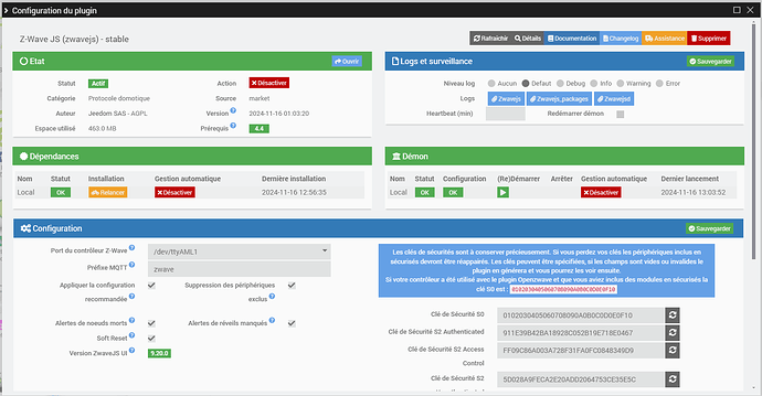

Suite à la dernière mise à jour du plugin ZWaveJS ce matin, tout mon réseau est bloqué : Protocolinfo - #7 par Aurelien
Edit: il faut réinstaller les dépendances

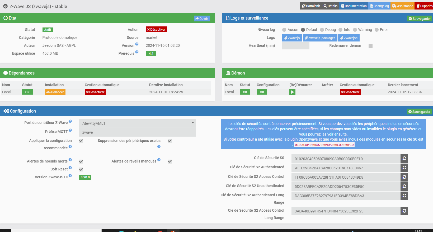

Je viens de relancer les dépendances et je vous fournis les logs
Alors, il y a un truc que le Zwave déteste de manière certaine c’est l’empressement. Il faut lui laisser le temps de se mettre en place avant de le solliciter par exemple.

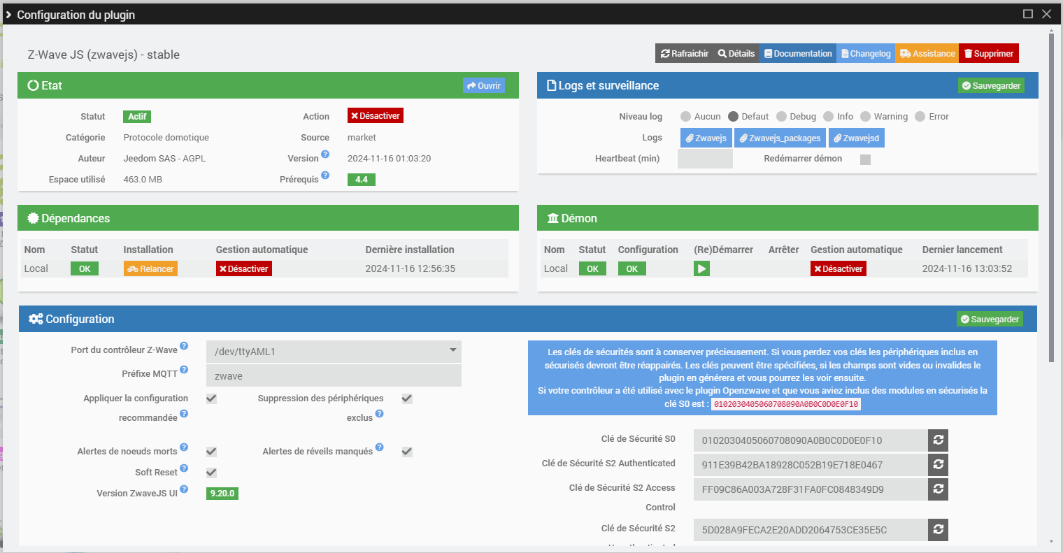

Là c’est pareil, avant de lancer une synchro il faut déjà mettre les dépendances à jour.
Dépendances mises à jour
Mais rien de mieux

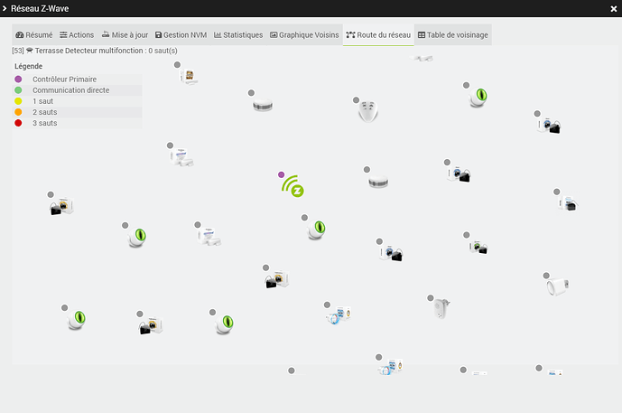

Aucun module ne semble communiquer

Mais là je me retrouve un peu démuni, Rien ne semble réagir au niveau du plugin, et je ne vois vraiment pas comment m’en sortir
Et je ne vais pas pouvoir rester sans chauffage ce week end. Sinon il faut que je décâble tout
Au pire, comme indiqué sur le sujet auquel tu as participé, il faut faire une réinterview nœud par nœud à priori
C’est ce que je suis en train de faire. Mais ca ne semble pas marcher pour tous les modules pour l’instant

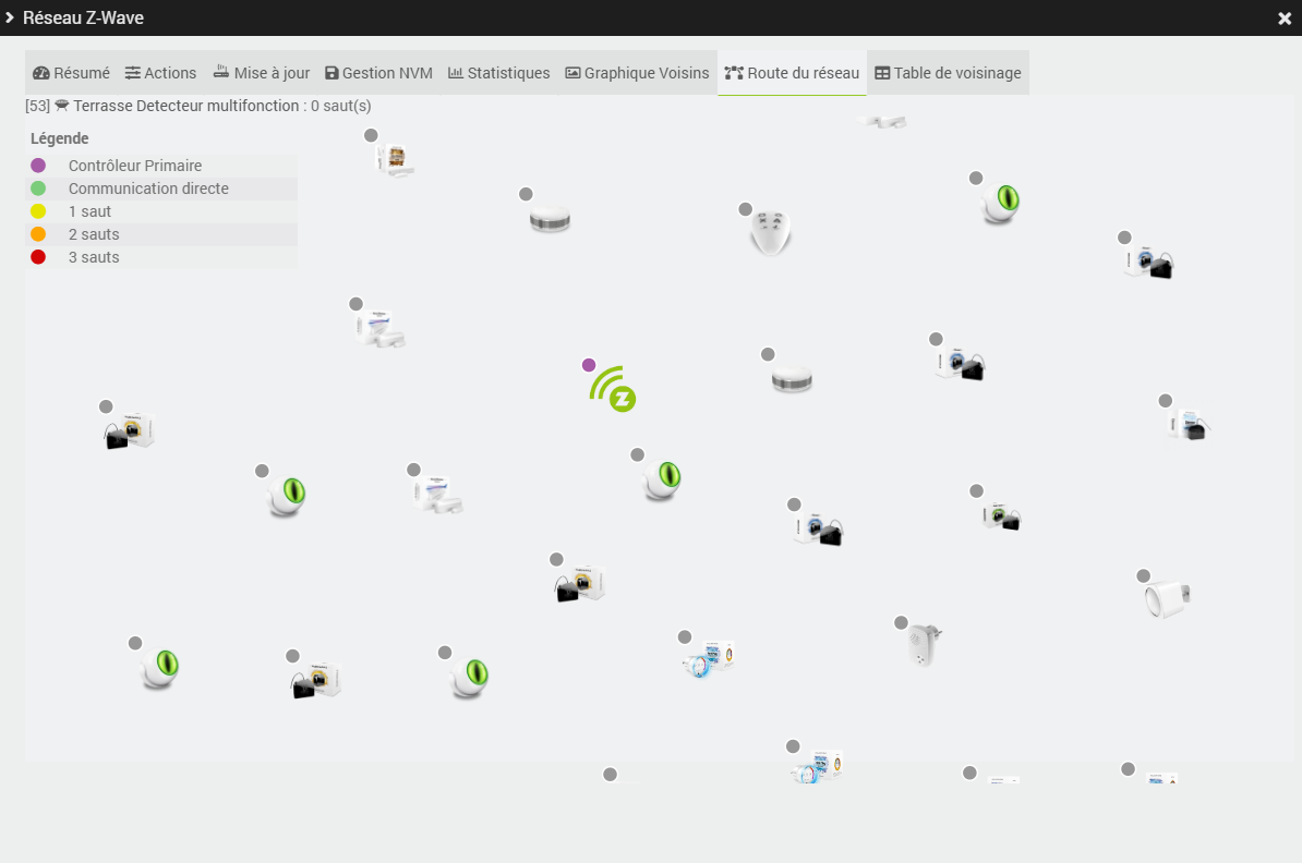

J’ai fait la ré interview de tous les modules et ça semble reparti, même pour les modules avec pile sans avoir besoin de les réveiller
Par contre,
  • Certains modules sur secteur ont eu du mal. Il a fallu que je fasse plusieurs interviews avant qu’ils acceptent des ordres
  • Certains modules sur pile ont remonté des valeurs complétement incohérentes. Il a fallu que je provoque le rafraichissement de certaines valeurs (flashs sur des capteurs de luminosité par exemple)
