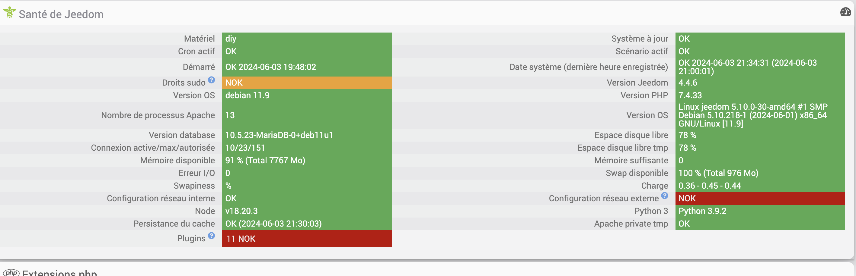

J’avoue avoir bien galéré pour installer jeedom et au final, je me retrouve dans l’impossibilité d’installer les dépendances de tous mes plugins.
En regardant dans santé, j’ai les droits SUDO NOK.
J’ai mal dû m’y prendre pour linstallation :confused:

Et voici ma page santé:
« Appliquez les droits root à Jeedom » stipulé dans le ? droits sudo.
Dois-je tout réinstaller?
Bonjour.
Vous n’avez certainement pas suivi la documentation d’installation correctement.
Avez vous exécuté l’installation de Jeedom avec les droits su -
Correction possible :
sudo visudo
puis ajouter cette ligne
www-data ALL=(ALL:ALL) NOPASSWD: ALL

Bon et bien rien ne fonctionne.
Lorsque je tape ta ligne de commande, cela me demande un mot de passe et lorsque je rentre le mot de passe, cela ne passe pas.
J’ai tenté une réinstallation comme stipulé ici, mais cela ne fonctionne pas du tout.
